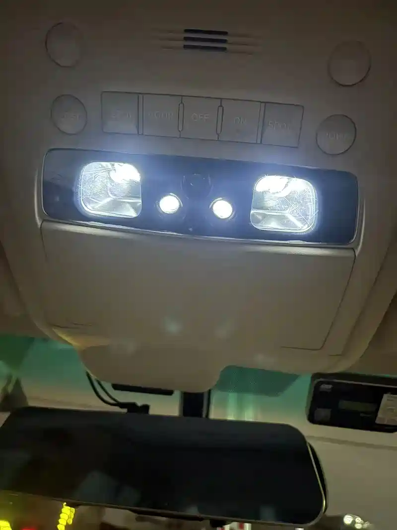

1.有眼镜盒么
2.这个车有大灯随动吗
3.怎么设置行车自动落锁
4.怎么设置锁车折叠倒后镜
5.汽车熄火状态大灯在AUTO的情况下,在副驾驶位进入,打开电门通电听歌大灯也亮起,下车后只能重新去开关驾驶位的门才能熄灭大灯?

1、眼镜盒可以更换、05的车好像有、2、大灯有随动、在加油箱按键里、按AFS、3、后视镜要自己加安装、4、落锁需自己改、3-4功能加起来费用大约800-1000、5、大灯也可以改、延迟、要飞线
