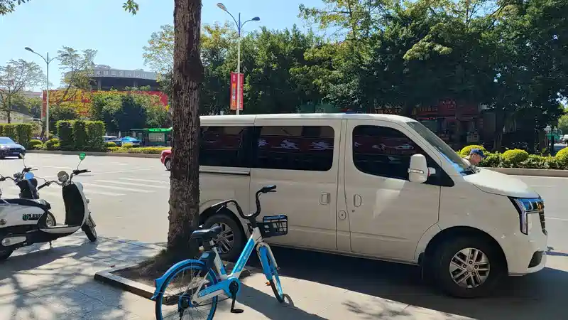

高速上一直开有200公里到服务区休息熄火之后,再出发就会出现限速了,转速最高3000.再次点火又会没有问题的,没有故障码。u有没有同样现象的车友?
