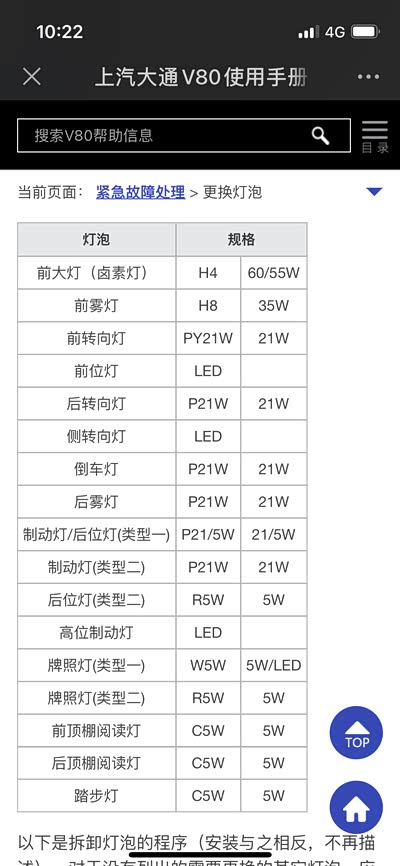

问 大通V80雾灯型号 删除 推荐精华 置顶 取消置顶 关闭回复 打开回复 推荐编辑 楼主禁言 移动帖子 重置头像 操作记录 75566952 0浏览 · 2023-02-28 08:23· 发布于上海 最近经常有雾,发现左边雾灯不亮了,这个灯泡什么型号是不是H7换灯泡好像要拆保险杠? 举报 打开汽车之家 阅读体验更好 相关问题 更多 问昨日订车,求解惑 0回答 问上汽大通怎么样 0回答 问V80胎压多少合适 0回答 问新款9AT车主 0回答 问有谁换过预热塞不? 0回答 问各位前辈 帮忙 0回答 全部回复 只看楼主 大通V80plus 关禁闭 已屏蔽 新途V80 H8的,需要拆 2023-02-28 09:38 来自山东 回复 沙发 屏蔽此人 举报 删除 取消删除 禁言 重置头像 共有条对话 > hot41 关禁闭 已屏蔽 昂科威S 2023-02-28 10:22 来自上海 回复 板凳 屏蔽此人 举报 删除 取消删除 禁言 重置头像 共有条对话 > 杨俊鹏我 关禁闭 已屏蔽 宋MAX 啊,对对对,他的那个雾灯是在保险杠上边,你要换雾灯就必须得拆保险杠。 2023-02-28 19:42 来自河南 回复 地板 屏蔽此人 举报 删除 取消删除 禁言 重置头像 共有条对话 > 乌鲁木齐车友2430971 关禁闭 已屏蔽 可以不拆的,就是空间小不好操作而已 2024-11-27 00:11 来自新疆 回复 屏蔽此人 举报 删除 取消删除 禁言 重置头像 共有条对话 > 还想在主楼增加内容?点击续写主楼内容 登录 参与更多互动 发表回复 打开App,查看更多评论 首 页 上一页 下一页 末 页 跳 转 取 消 还想在主楼增加内容?点击续写主楼内容 登录 参与更多互动 系统故障 发表回复 图片最多上传9张 微信好友 微信朋友圈 新浪微博 QQ好友 QQ空间 取消 相关推荐 加载中
