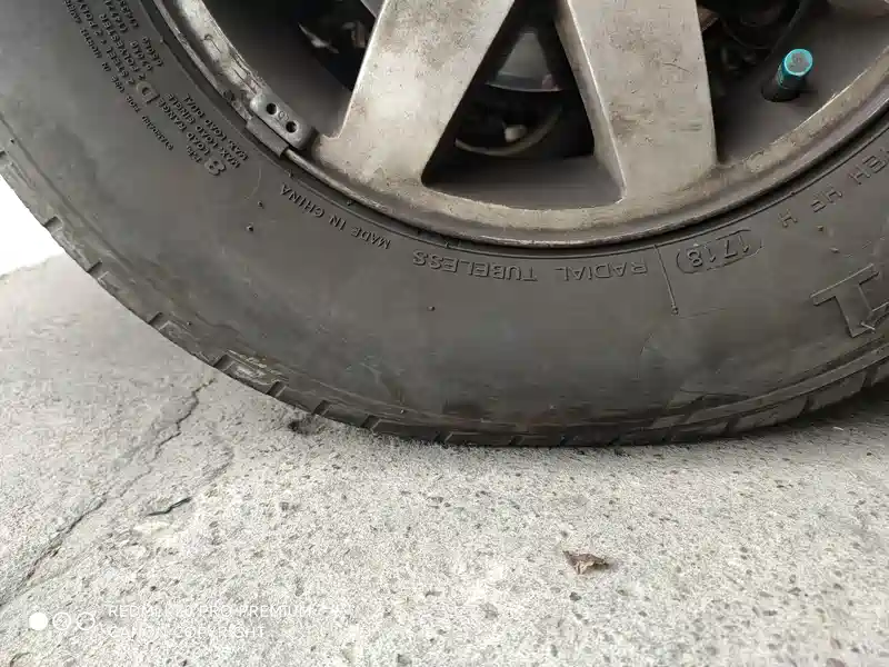

前轮我打到2.8bra感觉轮胎很瘪,打到3.5bra感觉也差不多。现在照片是2.8bra胎压,是这么瘪的吗?

冷车胎压在2.2~2.5之间都是正常的,一般建议的冷车胎压是2.5,这样油耗会更低,而且高速行驶的时候胎压能控制在3.0的安全胎压范围值之内,其实不同车型的轮胎胎压的要求都是不同的,对于轮胎胎压的最高和最低限制要求都是不同的,同一款轮胎装在不同的车型上胎压的要求都是不同的,所以最佳的胎压并不是一个固定的值,而是根据不同的车型来定的,每一款车型的标准胎压值都在车辆的用户手册上或者是油箱盖内侧还有车辆b柱下面副驾驶位置都有标注的,虽然说厂家给出了最佳的胎压值,但是也要随着温度的变化而改变,夏天温度比较热,建议胎压降低0.1~0.2,冬季温度比较低,建议胎压上调0.1~0.2

冷胎一般在240左右就可以了,跑一跑胎会发热,空气会胀一点,那时就达到260左右了。

建议还是实际测量为准!一般普通汽车的胎压控制在2.2-2.5左右就可以,但不同车型标准不尽相同,具体需要将胎压控制在什么范围,请各位爱车之人参见爱车使用手册或车门等位置的标签。关注胎压是个好习惯!

你充的压力有点小了,建议冲到4.5bar,你看轮胎上胎压数字是多少。

这并不是说轮胎有什么问题,真正的原因是,因为现在汽车的轮胎大部分都是真空胎,真空胎的轮胎气压有一个正常范围,所以只要车子加气的时候按照规定达到说明书的标准后,就没问题的,哪怕轮胎看上去有点瘪。不过要保持胎压正常,轮胎太瘪会跑不快还很耗油。

你侧面看当然是这样了,你正面看就不一样了。汽车胎压一般在2.2-2.5为正常,汽车胎压并不是一成不变,需要根据季节、装载负荷、行车路况等变化来做出适当调整。标准气压通常可以在以下地方找到:车辆用户手册,驾驶室车门(B柱附近)旁边的标签,车辆驾驶座旁的抽屉,油箱盖小门。
