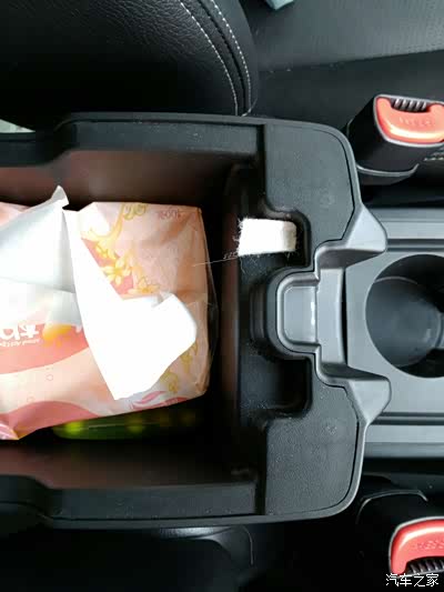

这个昵称是不是很特别 关禁闭 已屏蔽
我就在这粘一小块东西就行了
ahcow 关禁闭 已屏蔽
在扶手箱和盖子接合处,贴点3M胶
