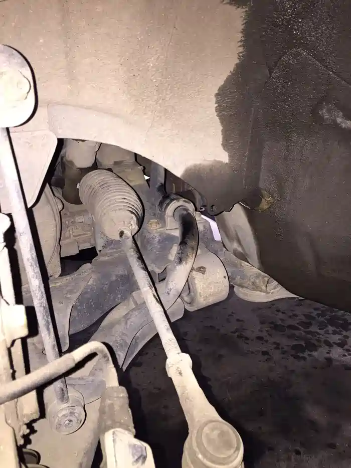

我有强迫症,过减速带,悬挂有点吱吱响,看评论说有可能是平衡杆胶套老化,拆下来一看,狂几把新。高手看图,刚换了第一个,还要继续换吗?在线等。

不用换

不用换

似乎不用换吧
JINGRONG_X 关禁闭 已屏蔽
我13年3月份的车也响(左前轮),特别是过减速带的时候,犹如空瓶中没装满水晃荡的声音。去4s店查,路试维修人员也确定了有异响,吊起来查看了一下悬架,没什么问题,无需做任何处理。回来之后,开了一段时间之后发现异响又没了,真是奇怪!

你这会不会是冷却液水壶传来的啊

抹点儿黄油试试

不用换

胶套上泼点水看看。如果还继续响可以在接触胶套的平衡杆上贴玻璃胶带。建议不要抹黄油。

很可能问题并不是出现在平衡杆上,很可能在避震顶胶

拆下胶套一看,很新,而且很难换,怕修坏,就没继续。估计问题出在避震管。

没问题,不要换,查查别处吧。

是的,夏天到了,症状几乎没了。

用聚四氟乙烯薄膜!!!
愤怒的小马2013 关禁闭 已屏蔽
看一下球头喃?我跟你的问题差不多,困扰了我一年多,最初以为是悬挂的问题,换了一整套根本没效果。后头又检查,发现球头有点旷,早上刚换好,问题圆满解决。强迫症一哈就好了

我的经历告诉我,是下摆臂球套破裂,只有走土路不平的地方才会响,减速带一样。换了就好了。跟楼主一样有点强迫症,不喜欢异响

这啥玩意哪能看得多来,关键看多少年了,橡胶几年就没有弹性了,哪怕外观再好看
