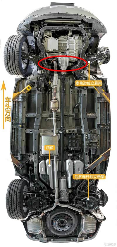

好的 谢谢,是这个装置吗?具体怎么检查呢?要拆开来?
叫师傅检擦,转减是藏在分动箱后面, 要用灯照,看看减震是否漏油。漏的话要换掉。你的车如果没出保,直接拿到4s店去检查好了。转向减震在这里(红圈)

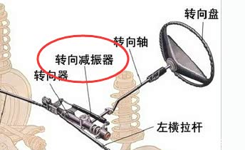

路面不平很容易使汽车方向盘左右摇摆和转向系统有关系。
路面不平时前轮胎受力较大,所以方向盘会左右摇摆。一般的车都会这样了,此外与减震和悬挂有一定关系。减少在这种路面行车的次数,不然对车的减震和悬挂有损害,时间长了方向盘转向柱间隙会变大,从而造成使驾驶不安全,左右摆动幅度会更大。路面不平会通过车轮传递给横拉杆,横拉杆继续向上传递,通过转向器传导至方向盘,方向盘就会左右摇摆。
汽车的转向系统如下图:

路面不平很容易使汽车方向盘左右摇摆和转向系统有关系。路面不平时前轮胎受力较大,所以方向盘会左右摇摆。一般的车都会这样了,此外与减震和悬挂有一定关系。减少在这种路面行车的次数,不然对车的减震和悬挂有损害,时间长了方向盘转向柱间隙会变大,从而造成使驾驶不安全,左右摆动幅度会更大。路面不平会通过车轮传递给横拉杆,横拉杆继续向上传递,通过转向器传导至方向盘,方向盘就会左右摇摆。汽车的转向系统如下图:
好像以前晃的没这么厉害,现在只要是个坑,无论大小,轮子压上去感觉路感都会清晰地传导到方向盘,导致方向盘左右晃动下,驾驶体验不是很理想
不知道会不会是 转向拉杆球头松了?车子之前前避震一侧漏油,在4S索赔换了新的,不知道换的过程中会不会对前轴造成影响。。
2017-03-06 16:33 回复
daredevil123 关禁闭 已屏蔽
吉姆尼(进口)
月影天心 2017/03/06 16:33:53 发表在 14楼
