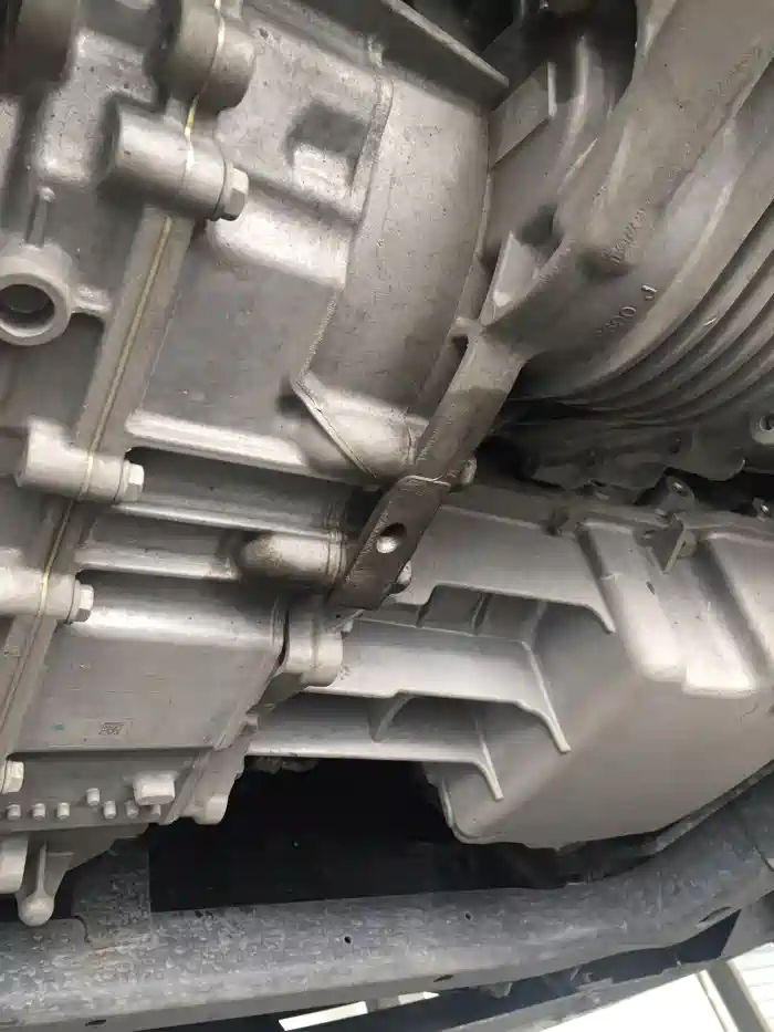

16年3月的车,这算漏油吗?

通用正品行货,只要不滴到地上一点事情没有,下面够脏再加上油基本就堵死了,能滴到地上说明漏的不像样子了再去换油封,油封换不好比不换还麻烦!楼主的情况还好跟我当初科鲁兹一样,停车后注意一下地上有没有油就可以了!

遮属于很正常的!不是漏!

有点渗,我的35000保养的时候比你这干净多了。

我的才两万,

放心吧,看你这个不严重,好像就一点油气,关注着吧,没事儿的。

楼主你这图片看不出到底是哪里来的油,建议清洗一下观察好确定渗油的位子(有的是装配油是正常的)。变速箱渗油一般要看情况而定,如果严重漏油肯定是要及时处理的,而小的渗油情况即使跑个三两年也是没问题。还有就是为什么有的车友一个地方处理渗油会弄两次三次还在渗油?第一次出现这种情况是可以理解的,毕竟生产线都是机器压进去的,有些漏油的也是可以理解,而经过人工去换的油封,是完全可以避免再次渗油的情况,这个就取决于给你换油封的师傅了,心要细有责任心,油封抹点变速箱油再压下去,下压的过程中需要细心,尽可能水平下压,这样就不会反复的去搞这个东西了。楼主求采纳给个赞,有变速箱问题可以追问。

    北奔也漏。陕西车主GLK 从7000公里首保发现变速箱渗油4S店说变速箱垫子有问题

    算渗
