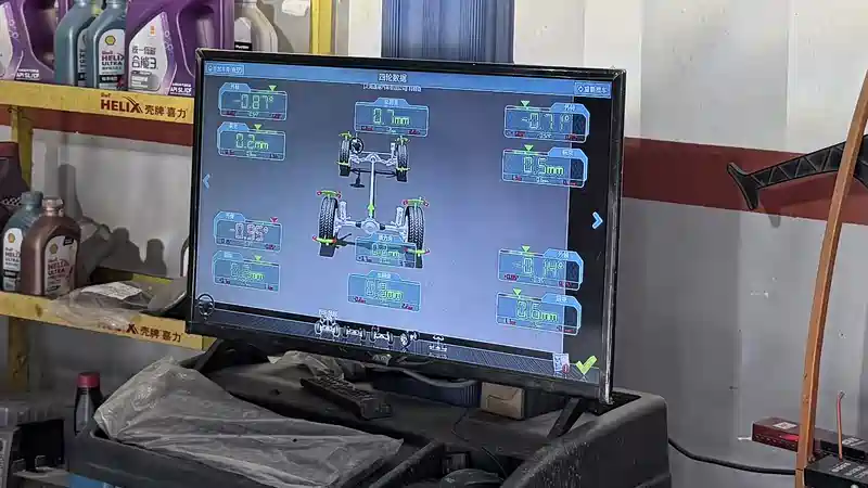

老科换完轮胎后做了四轮定位,现在已经跑了 1 千多公里了,总感觉不舒服,真后悔动四轮定位数据,已经在轮胎店来回做了三次四轮定位了,左后轮外倾角数值还是偏大和右轮胎外倾角相差 0.81°,但也在官方标准数值内,不知道这样下去对轮胎偏磨影响大吗?目前市内行驶 60 迈速度 100 米内不跑偏,轮胎店师傅说后轮外倾角调不了只能这样

怕大家看不清楚,我文字打出来吧:左前轮外倾角-0.87 度,右前轮外倾角-0.71 度,总前束 0.7 毫米,左后轮外倾角-0.95 度,右后轮外倾角-0.14 度,总前束 0.9 毫米,推进角 0.2 毫米

官方标准的误差范围内就行,新车也难是标准数值。

又换了一家更专业的把推力角归零,前轮的前束参数就跟着改变了,没有之前那么居中对称了,但也只能这样了,前后妥协一下,目的不让后轮扭着跑别扭,试车,更整更灵活了

这种机器都不准。找一家亨特的店做吧
