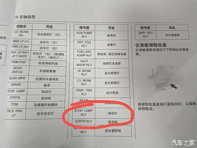

科帕奇
遇到过,修理厂先换刹车开关传感器没有解决,后面找专家会诊,换了一个继电器好了。
具体是哪一个我没看到,但是看了用户手册上的保险说明,可以确定是制动灯继电器。

科帕奇
