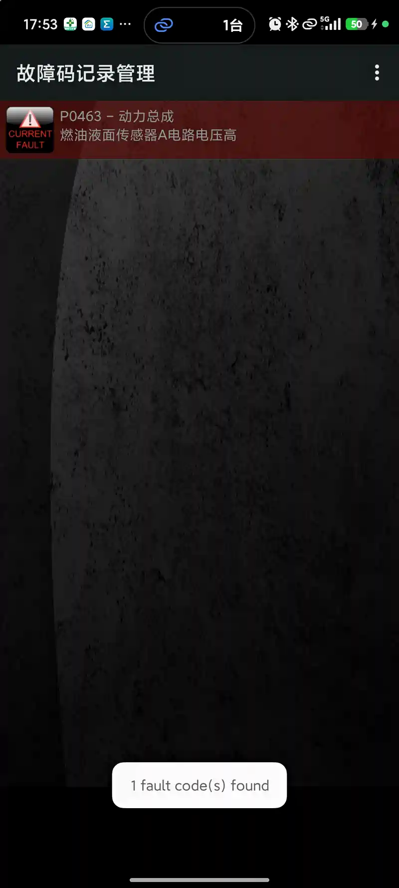

之前电子驻车的线束断了,修理厂给焊了,后来又断了,自己焊了,这个燃油液位频道报故障码,就是油表数值波动,一会有一会没有,一会报发动机故障一会又消失,看网上说,有可能左后侧连接油箱内线束有问题,被轮子和减震系统磨压断了,未必是油箱内的油泵液位传感器有问题,车友们有遇到的吗?

光头又如何兄,科帕奇燃油液位报故障、油表波动,核心是左后侧油箱线束被车轮和减震磨压断裂,而非油泵液位传感器故障,焊接的线束也因受力易再次断开。先找到磨断的线束位置,用防水热缩管包裹修复,再给线束加装防护胶套并固定走位,避免再次被磨压;若线束断裂严重,直接更换原厂油箱线束,能彻底解决油表波动和故障码反复的问题。希望这些对兄弟有帮助。
