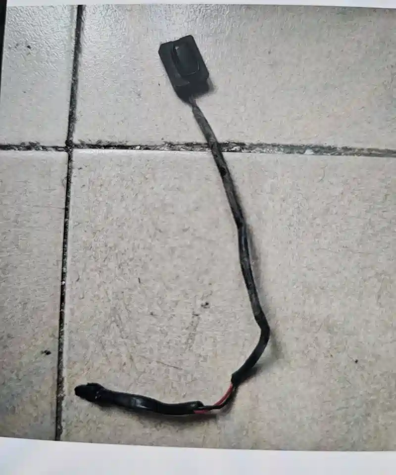

问 门把手按键失灵怎么办 删除 推荐精华 置顶 取消置顶 关闭回复 打开回复 推荐编辑 楼主禁言 移动帖子 重置头像 操作记录 A达瑞宏屏蔽泵1524253 0浏览 · 2025-10-27 13:52· 发布于辽宁 由于习惯性按键开门解锁,所以前些年按键就时好时坏,后来干脆失灵了,想着等到期保养再换,谁知雪佛兰大面积撤店导致原来150的把手现在卖到1000多,只是里面的按键开关都炒到700多,群友有遇到这种情况的么,怎么解决的? 举报 打开汽车之家 阅读体验更好 相关问题 更多 问各位大神,紧急请教 0回答 问刹车灯全坏 0回答 问防盗系统故障 0回答 问2017款科怕奇 0回答 问座椅前后窜动了。 0回答 问科帕奇尾门外拉扣手 0回答 全部回复 只看楼主 武汉车友1480759 关禁闭 已屏蔽 淘宝解千愁,科帕奇这车目前最大的方便就是很多正品配件都可以在网上买,还便宜。。。。 2025-10-28 08:43 来自湖北 回复 沙发 屏蔽此人 举报 删除 取消删除 禁言 重置头像 共有条对话 > 轨迹五月 关禁闭 已屏蔽 科帕奇 淘宝也不便宜,动手能力可以的话,把后座的换到主驾来。大多数车友都是主驾失灵,后座使用频率相对较少。 2025-10-28 15:05 来自贵州 回复 板凳 屏蔽此人 举报 删除 取消删除 禁言 重置头像 共有条对话 > 成都车友1341933 关禁闭 已屏蔽 美系车质量不错,我2014科帕奇17万公里,只换了轮胎和电瓶,至今发动机声音杠杠的,虽然油耗大一点,但高速稳稳当当的。值得推荐 2025-10-28 23:50 来自四川 回复 地板 屏蔽此人 举报 删除 取消删除 禁言 重置头像 共有条对话 > 惟独AI娃 关禁闭 已屏蔽 你可以按后门解锁。 2025-11-03 10:42 来自山东 回复 屏蔽此人 举报 删除 取消删除 禁言 重置头像 共有条对话 > zcqt 关禁闭 已屏蔽 我把副驾门把手换到主驾这边了,整个把手换过来的,现在尽量按其他门解锁 2025-11-05 09:12 来自山东 回复 屏蔽此人 举报 删除 取消删除 禁言 重置头像 共有条对话 > 科帕奇粉丝w 关禁闭 已屏蔽 科帕奇 折个其他不常用的门上的换到主驾上就行。我也是这么换的。 2025-11-25 09:29 来自山东 回复 屏蔽此人 举报 删除 取消删除 禁言 重置头像 共有条对话 > 科帕奇粉丝w 关禁闭 已屏蔽 科帕奇 只换这个黑色的小按钮就行,剪断线接上就行。 2025-11-25 09:31 来自山东 回复 屏蔽此人 举报 删除 取消删除 禁言 重置头像 共有条对话 > 还想在主楼增加内容?点击续写主楼内容 登录 参与更多互动 发表回复 打开App,查看更多评论 首 页 上一页 下一页 末 页 跳 转 取 消 还想在主楼增加内容?点击续写主楼内容 登录 参与更多互动 系统故障 发表回复 图片最多上传9张 微信好友 微信朋友圈 新浪微博 QQ好友 QQ空间 取消 相关推荐 加载中
