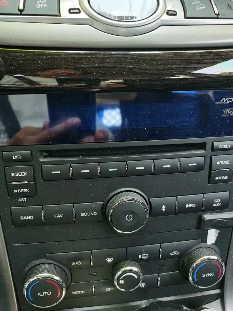

问 大科收音机不工作了 删除 推荐精华 置顶 取消置顶 关闭回复 打开回复 推荐编辑 楼主禁言 移动帖子 重置头像 操作记录 早春二月2011 0浏览 · 2025-06-29 14:49· 发布于上海 14款大科的收音机不工作了,屏幕都不显示了!有大神遇到过同样的故障吗? 举报 打开汽车之家 阅读体验更好 相关问题 更多 问老科车损险还买吗 0回答 问刹车灯全坏 0回答 问还有改液化气的吗 0回答 问问 0回答 问更换变速箱油 0回答 问科帕奇方向跑偏… 0回答 全部回复 只看楼主 轨迹五月 关禁闭 已屏蔽 科帕奇 查查保险 2025-06-29 19:31 来自贵州 回复 沙发 屏蔽此人 举报 删除 取消删除 禁言 重置头像 共有条对话 > 车轮上的自由 关禁闭 已屏蔽 先检查方向盘下面保险盒里的F16(15A)和F21(10A)这两个收音机保险丝,烧了的话屏幕肯定不亮。要是保险丝好的,可能是主机后面电源插头松了,得拆中控面板重新插拔下线束。这毛病14款通病,修不好就直接换安卓大屏吧。 2025-06-29 20:36 来自河北 回复 板凳 屏蔽此人 举报 删除 取消删除 禁言 重置头像 共有条对话 > 还想在主楼增加内容?点击续写主楼内容 登录 参与更多互动 发表回复 打开App,查看更多评论 首 页 上一页 下一页 末 页 跳 转 取 消 还想在主楼增加内容?点击续写主楼内容 登录 参与更多互动 系统故障 发表回复 图片最多上传9张 微信好友 微信朋友圈 新浪微博 QQ好友 QQ空间 取消 相关推荐 加载中
