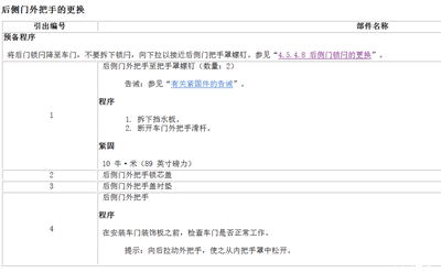

大家好,科帕奇后左外拉手坏了,有地方买,还有没有拆和装的步骤

有视频或者图片步骤最好,谢谢

你可以去某音上搜索一下,应该有更换的步骤,如果在网上买的话,都会有安装视频。叫你观看。或者去修理店安装自己花一个手工费。价格也不能贵。

如果是网上买这个左后拉手的话,直接管商家要安装视频或者安装拆卸方法就可以呀。如果是去汽配城买,直接花点人工费让师傅安装就更省事。现在其实你的主要问题不是安装,而是是否能买到带同色漆的拉手,一般这种拉手配件都是没有漆的,需要喷漆后安装。

去闲鱼买新的或者是拆车件

卖家会有图片和视频帮你的。
