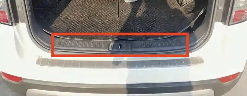

请教下这个踏板锁盖板怎么拆?弹簧脱了想复位
knk31113
0浏览 · 2025-03-25 23:09· 发布于云南
请教一下红色框着这个踏板怎么拆下来,那个锁盖板两边弹簧脱了,连接处也断了,想取下来复位修复一下。

这块饰板下面是有卡扣的,直接翘开就可以打开这块饰板了。不复杂也不费劲,我觉得先拔下前面的防水橡胶条就有缝隙可以伸进去工具翘了。

您好,你标记的这一块的话是后尾板的饰板,这边你仔细观察一下,靠近后尾箱这里有卡扣,需要把它取掉之后直接用塑料翘板撬这个饰板就可以了,因为里面或者上面的话它都是卡扣直接卡下去的直接从下面往上翘这个饰板就可以拿出来了。

这个得先把放千斤顶的那个工具盒先拆掉,好像是两个10个的镙丝,再把封条拆开,才能撬下来。
