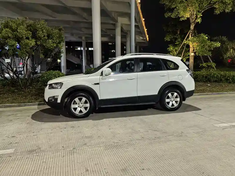

大科15年上牌10万公里,机油和波箱油哪个牌子好?途虎保养推荐 删除 取消推荐 置顶 取消置顶 关闭回复 打开回复 推荐编辑 楼主禁言 移动帖子 重置头像 操作记录 平常心哈哈 0浏览 · 2025-02-24 13:53· 发布于广东 刚二手入手了大科,15年上牌。10万公里。现在准备整备一下。想问下各位兄弟机油和波箱油哪个比较合适?打算在途虎保养。 举报 打开汽车之家 阅读体验更好 相关问题 更多 问亲们有加装液化气的吗 0回答 问求解 0回答 问挂不上P挡 0回答 问大科后尾翼哪里有? 0回答 问科帕奇扭钥匙不管用 0回答 问大科收音机不工作了 0回答 全部回复 只看楼主 山东的小伙 关禁闭 已屏蔽 宝骏560 科帕奇这款车的机油可以考虑美孚或者是嘉实多的5w30这个级别的相关的原厂的机油参数信息如下。①原厂售后推荐我要反馈建议加注量5L基础油类型半合成认证/级别DEXOS 1最优粘度5W-30变速箱油可以考虑博世或者是采埃孚的,这两个品牌质量都相当不错。变速箱参数信息如下。②养护信息我要反馈变速箱/挡位AT-自动/6型号/厂家6T45/通用(铭牌图)换油量重力:5L 机器:12L养护套装无法更换 02-24 13:59 来自山东 回复 沙发 屏蔽此人 举报 删除 取消删除 禁言 重置头像 共有条对话 > 之家车友4765960 关禁闭 已屏蔽 机油推荐银美孚1号 5W30,变速箱油推荐在4s店换,和外面价格差不多 02-25 16:42 来自浙江 回复 板凳 屏蔽此人 举报 删除 取消删除 禁言 重置头像 共有条对话 > woshidalianmaomao 关禁闭 已屏蔽 多少入手的 03-03 22:07 来自广西 回复 地板 屏蔽此人 举报 删除 取消删除 禁言 重置头像 共有条对话 > 随即旋律 关禁闭 已屏蔽 科帕奇 16年车行驶了21万公里的车主说:机油一直用的通用认证嘉实多极护5-30,其他油水全部正常原厂油就可以,没必要纠结好牌子坏牌子,正常按时换都没问题。 03-03 23:53 来自新疆 回复 屏蔽此人 举报 删除 取消删除 禁言 重置头像 共有条对话 > 天堂魔鬼11 关禁闭 已屏蔽 波箱推荐美孚的油 机油一般的5-30都行 03-04 11:07 来自湖北 回复 屏蔽此人 举报 删除 取消删除 禁言 重置头像 共有条对话 > LL先生丶 关禁闭 已屏蔽 多少钱买的,兄弟! 03-09 18:02 来自内蒙古 回复 屏蔽此人 举报 删除 取消删除 禁言 重置头像 共有条对话 > jingjinglele517 关禁闭 已屏蔽 科帕奇 机油一直欧版灰壳5W-30,14w公里,没啥问题,其他就原厂的 03-10 15:59 来自辽宁 回复 屏蔽此人 举报 删除 取消删除 禁言 重置头像 共有条对话 > 还想在主楼增加内容?点击续写主楼内容 登录 参与更多互动 发表回复 打开App,查看更多评论 首 页 上一页 下一页 末 页 跳 转 取 消 还想在主楼增加内容?点击续写主楼内容 登录 参与更多互动 系统故障 发表回复 图片最多上传9张 微信好友 微信朋友圈 新浪微博 QQ好友 QQ空间 取消 相关推荐 加载中
