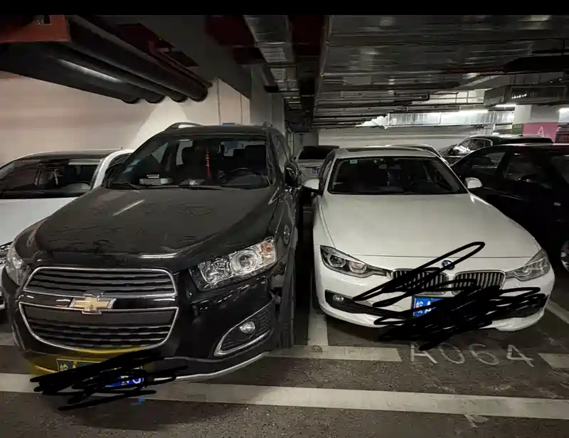

问 车两个月没开,开出去后抖动厉害,低速明显,影响高速驾驶吗? 删除 推荐精华 置顶 取消置顶 关闭回复 打开回复 推荐编辑 楼主禁言 移动帖子 重置头像 操作记录 Yf3x4 0浏览 · 2025-01-25 08:41· 发布于安徽 车两个月没开,开出去后发现抖动厉害,去量了气压亏气,打气之后依然抖动,低速很明显,不知道何因?求解答?有哪位科友实际遇到过?是否影响高速驾驶! 举报 打开汽车之家 阅读体验更好 相关问题 更多 问门把手按键失灵怎么办 0回答 问刹车灯全坏 0回答 问大科小毛病不断了 0回答 问防盗系统故障 0回答 问大科后尾翼哪里有? 0回答 问改气后真省钱啊 0回答 全部回复 只看楼主 山东的小伙 关禁闭 已屏蔽 宝骏560 车辆两个月没开,开出去之后抖动比较厉害,这种情况主要考虑是长时间不开车辆,冷车预热比较慢导致的。第一,这种情况可以开个30到40分钟左右,再观察一下发动机相关状态。第二,如果行驶30分钟之后,发动机还是抖动,这个就需要做一下相关检查,否则高速行驶很容易会出现发动机故障灯点亮或者是动力不足的现象。需要重点检查一下车辆的点火线圈和火花塞。 2025-01-25 08:48 来自山东 回复 沙发 屏蔽此人 举报 删除 取消删除 禁言 重置头像 共有条对话 > 爱专研的一修 关禁闭 已屏蔽 和悦 具体是发动机抖动,还是车辆开起来抖动?如果是车辆开起来存在抖动,那可能是车辆放的时间长了导致轮胎变形。可以给前轮做一下动平衡看看。如果是发动机抖动,那就是节气门积炭或者是火花塞的问题,再就是进气流量传感器,从这几方面检查一下。 2025-01-25 08:49 来自吉林 回复 板凳 屏蔽此人 举报 删除 取消删除 禁言 重置头像 共有条对话 > 山西阳泉科帕奇 关禁闭 已屏蔽 科帕奇 车停那么挤怎么下的车 2025-01-25 10:18 来自山西 回复 地板 屏蔽此人 举报 删除 取消删除 禁言 重置头像 共有条对话 > 旭日阳刚1986 关禁闭 已屏蔽 明锐 车辆长时间停放,发动机内部可能会产生积碳,影响燃油喷射和燃烧效果,导致发动机抖动。积碳问题在低速时可能较为明显,因为此时发动机负荷相对较小,对燃烧状况的变化更敏感。如果积碳严重,可能会导致发动机动力下降,在高速行驶时出现加速不畅、抖动加剧等情况,影响驾驶安全。 2025-01-25 10:48 来自上海 回复 屏蔽此人 举报 删除 取消删除 禁言 重置头像 共有条对话 > 山东的小伙 关禁闭 已屏蔽 宝骏560 找到问题就好,祝生活愉快 2025-01-26 07:26 来自山东 回复 屏蔽此人 举报 删除 取消删除 禁言 重置头像 共有条对话 > 还想在主楼增加内容?点击续写主楼内容 登录 参与更多互动 发表回复 打开App,查看更多评论 首 页 上一页 下一页 末 页 跳 转 取 消 还想在主楼增加内容?点击续写主楼内容 登录 参与更多互动 系统故障 发表回复 图片最多上传9张 微信好友 微信朋友圈 新浪微博 QQ好友 QQ空间 取消 相关推荐 加载中
