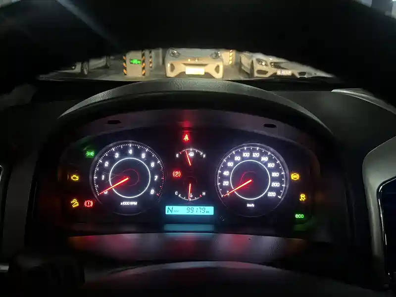

科帕奇abs,侧滑灯和下坡辅助故障灯亮
纳百川7800
0浏览 · 2024-08-13 12:34· 发布于广东
14款科帕奇,请问有科友遇到过吗,怎么解决掉,多谢🙏

轮速传感器查了吗

查查电瓶?

你这还没点火,打着了还是这样?

还能打着火吗?这明显是电瓶不行了。夏天可能勉强打着火吧。

不要听修理厂瞎忽悠 模块哪这么容易坏
找个有镜子的地方 主要检查刹车灯是否正常 是否会再不踩刹车的情况下无故亮灯 多检查几次
一般这种情况 都是刹车灯开关磨损了 所以亮esp故障灯
这是我的亲历 也与不少有此故障的科友交流过了 总价下来这是科帕奇的通病 很好解决 连工时100-200块钱解决

找个路边店读一下故障代码,我的读出来是abs模块故障,换整个报价7,8k,修电脑板说是1500左右,之后我没修,就这样开着,没什么大问题

可能是某个轮子的ABS传感器坏了。换一个

同样的问题,4儿子说模块要换,加工时要1W多,现在很纠结,请问大家都是怎么处理的

我也这样,路边店检测故障码c-0550,说abs电路板坏了,要换abs泵,5000+。还没修,请问楼主修了吗?

我也一样故障,4S要换模块加泵一起1万在右

我的也是这样,应该是那个轮胎的传感器问题空

注意一下,是不是开定速巡航开不了?踩两三脚刹车。它又自己好了。如果是这个情况。小毛病换个刹车灯开关就妥了。60-80元左右。工时费20-30左右。一共合计100内就处理了。这个车通病。8-9万公里后偶发会出现。你不踩刹车,但刹车灯自己亮着。所以,挂不上定速。偶尔ESP还会亮。但停车拔钥匙,再着车它又正常了。我前段时间刚换了一个。想了想还是没自己动手。不是弄不了。是这钱省的太费劲。还是不省了。

我的也是14款,上个月和你一样样的故障码,我是高速上突然失去动力,然后打不着火,只能叫拖车。后面各种检测了,不是电池问题,说是发动机那个电脑版的问题,修车师傅也说一般很少坏的,后面是给换了一个拆车件,总体花了1200。说换全新的要五千没必要。

我的也出现过这情况,换了电瓶就好了。

轮速传感器

传感器的问题,电脑模块不会换的,不要听修理厂忽悠检查四个轮胎的传感器
