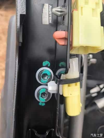

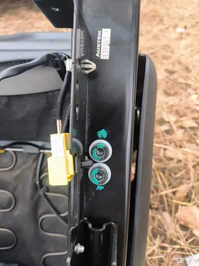

问 主驾驶座椅前后移动 删除 推荐精华 置顶 取消置顶 关闭回复 打开回复 推荐编辑 楼主禁言 移动帖子 重置头像 操作记录 zqsgzs 0浏览 · 2024-01-19 16:45· 发布于广东 早一二年了就发现这个主座椅急刹时会前后移动一点距离,不知是什么原因,有车友碰到过这种故障吗?觉得还是不太安全,想处理下 举报 打开汽车之家 阅读体验更好 相关问题 更多 问亲们有加装液化气的吗 0回答 问求助大科正时更换里程 0回答 问科帕奇尾门外拉扣手 0回答 问科科关于电瓶的问题 0回答 问大科音响问题 0回答 问科帕奇方向跑偏… 0回答 全部回复 只看楼主 sonnydude 关禁闭 已屏蔽 凯迪拉克CT5 座椅属于约束系统的一部分,急刹会动这就不是小事了,抓紧去拆座椅检查吧,你这真是算运气好了🙏 2024-01-19 17:50 回复 沙发 屏蔽此人 举报 删除 取消删除 禁言 重置头像 共有条对话 > s6069326 关禁闭 已屏蔽 我的也有,刹车往前移了一小段急加速往后,不知道是不是锁止机构轻微位置了 2024-01-19 20:07 来自福建 回复 板凳 屏蔽此人 举报 删除 取消删除 禁言 重置头像 共有条对话 > 早春二月2011 关禁闭 已屏蔽 君越 看来是通病,我以前也遇到过的,那时还在质保期内,直接索赔换了套座椅! 2024-01-20 08:03 来自上海 回复 地板 屏蔽此人 举报 删除 取消删除 禁言 重置头像 共有条对话 > 李下瓜田2 关禁闭 已屏蔽 科帕奇 我的也是,也下单垫片了,川不懂怎么装。 2024-01-22 00:22 来自广西 回复 屏蔽此人 举报 删除 取消删除 禁言 重置头像 共有条对话 > zqsgzs 楼主 关禁闭 已屏蔽 科帕奇 早几天发贴说座椅有前后位移,今天垫片到了,就去换了,论坛车友说的那个板手很重要,不然真不好拆。拆了那二个大螺丝后有三个线卡,黑色的要按住片往车头方向推,二个黄色的最好拿个小一字螺丝批也是往车头方向推(有个有小孔,另一个有不同色的胶片地方),拆下后看到4个螺丝位置真有碎屑,一个一个换了后再装上去,总计花了1个小时左右,装上后坐上使劲往前后摇动,没有位移了,看来是解决问题了。还是车友万能啊 2024-01-22 15:21 来自广东 回复 举报 删除 取消删除 禁言 重置头像 共有条对话 > lmh5778 关禁闭 已屏蔽 本论坛上有帖子处理的,我也按这方法处理好了 2024-01-23 15:26 来自广西 回复 屏蔽此人 举报 删除 取消删除 禁言 重置头像 共有条对话 > 长沙巴溪仪器刘先生 关禁闭 已屏蔽 我已经换了,完美解决!座椅其实不用拿下来,往后打倒就能拧到那4个螺丝! 2024-01-30 15:00 来自湖南 回复 屏蔽此人 举报 删除 取消删除 禁言 重置头像 共有条对话 > 达州车友5147611 关禁闭 已屏蔽 我要申诉 该行程已被楼主删除 查看回帖内容查看操作记录 2025-11-08 17:11 屏蔽此人 删除 取消删除 禁言 重置头像 共有条对话 > 还想在主楼增加内容?点击续写主楼内容 登录 参与更多互动 发表回复 打开App,查看更多评论 首 页 上一页 下一页 末 页 跳 转 取 消 还想在主楼增加内容?点击续写主楼内容 登录 参与更多互动 系统故障 发表回复 图片最多上传9张 微信好友 微信朋友圈 新浪微博 QQ好友 QQ空间 取消 相关推荐 加载中
