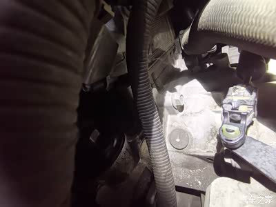

今天去深圳,我开车,档位正常,挂档、推档清晰,有啪啪那种干脆的声音。
回来一个朋友开,到家后我开了一下发现档位不清晰,没有之前那种声音清脆、利落的感觉。现在感觉软绵绵的,不利落,换挡时车下有明显一声响。N档进D档软绵绵的,不确定推了档,停车进P档,没有之前顺利。
请问什么情况?

大概率是那个卡扣胶塞坏了,十几块钱换一个。17年变速箱没有那么容易坏的
2023-09-24 22:40 来自广东 回复
阿猛哥哥mimi_123 关禁闭 已屏蔽

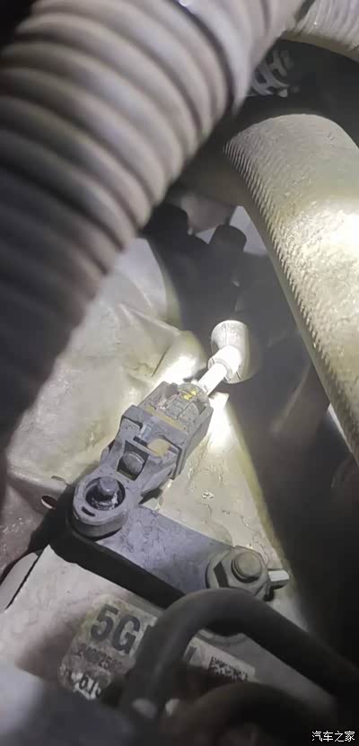

是不是档位一点感觉都没有了?如果是,打开机舱盖,让一个人挂档,你去看看机舱下面有个轴在动,看看那里的胶套是不是粉碎了?是就买一个换上就好了
2023-09-24 23:17 来自广东 回复
h96699 关禁闭 已屏蔽

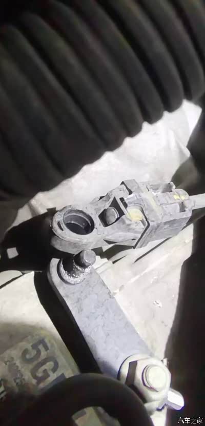

就是那个胶套坏了
2023-09-25 16:27 来自湖南 回复
在路上2550 楼主 关禁闭 已屏蔽
这里脚垫干了,碎了
2023-09-25 19:56 来自广东 回复
在路上2550 楼主 关禁闭 已屏蔽
去途虎,第一家说要换变速箱油1200,再要换整条线820。第二家店说换一条拉线820。最后8块钱一个胶圈,自己按上去ok,那个感觉又回来了。
