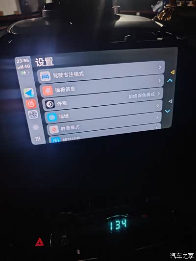

问 2014款科帕奇有CarPlay吗?你们是如何解决手机导航同 删除 推荐精华 置顶 取消置顶 关闭回复 打开回复 推荐编辑 楼主禁言 移动帖子 重置头像 操作记录 天马行空6701 0浏览 · 2023-06-10 20:24· 发布于北京 特别想手机导航同频,求助 举报 打开汽车之家 阅读体验更好 相关问题 更多 问科帕奇这个油耗如何? 0回答 问求14款车机升级包 0回答 问还有改液化气的吗 0回答 问分动箱油和后差速器油 0回答 问科科关于电瓶的问题 0回答 问科帕奇行情 0回答 全部回复 只看楼主 姜先生6000cc 关禁闭 已屏蔽 不太清楚... 2023-06-11 00:16 来自广西 回复 沙发 屏蔽此人 举报 删除 取消删除 禁言 重置头像 共有条对话 > danche1 关禁闭 已屏蔽 刷机左第软件,安装最新高德导航,手机无线网络打开就可以和车机联上。但是呢,对于这个垃圾车机建议还是直接手机导航。除非你是新车主图新鲜感。。。。 2023-06-11 08:16 来自江苏 回复 板凳 屏蔽此人 举报 删除 取消删除 禁言 重置头像 共有条对话 > 何勇灿 关禁闭 已屏蔽 科帕奇 安卓车机可以加装CarPlay,前提是车机能够安装驱动App,USB外接一个车载互联转换盒(京东有售),即可实现手机(iPhone)车机无线互联。我是2015款科帕奇,安装左弟版导航,然后加装了CarPlay,导航很方便。 2023-06-11 08:17 来自上海 回复 地板 屏蔽此人 举报 删除 取消删除 禁言 重置头像 共有条对话 > 皮哥爱旅游 关禁闭 已屏蔽 指南者 14款就不是安卓车机,没办法装,除非换安卓大屏 2023-06-11 13:11 来自河南 回复 屏蔽此人 举报 删除 取消删除 禁言 重置头像 共有条对话 > 长沙车友2747417 关禁闭 已屏蔽 换了一个屏幕大小和原来尺寸一个样,导航一起配套的行车记录仪包安装一共850元,现在用手机热点到屏幕导航非常方便,比手机导航方便多了。 2023-06-11 16:25 来自湖南 回复 屏蔽此人 举报 删除 取消删除 禁言 重置头像 共有条对话 > 纸风铃1 关禁闭 已屏蔽 领克09 EM-P 14款原车导航是WINCE系统,不是安卓的。这个车机可以用安装包改凯立德,好像是可以连接手机,但是很不稳定,经常跳屏司机,,建议还是更换导航,,我也是14款,升级地图只能取4S,无奈直接换了个10寸的车机 2023-06-11 19:36 来自山东 回复 屏蔽此人 举报 删除 取消删除 禁言 重置头像 共有条对话 > 郑州车友7407116 关禁闭 已屏蔽 01-05 00:37 回复 屏蔽此人 举报 删除 取消删除 禁言 重置头像 共有条对话 > 还想在主楼增加内容?点击续写主楼内容 登录 参与更多互动 发表回复 打开App,查看更多评论 首 页 上一页 下一页 末 页 跳 转 取 消 还想在主楼增加内容?点击续写主楼内容 登录 参与更多互动 系统故障 发表回复 图片最多上传9张 微信好友 微信朋友圈 新浪微博 QQ好友 QQ空间 取消 相关推荐 加载中
