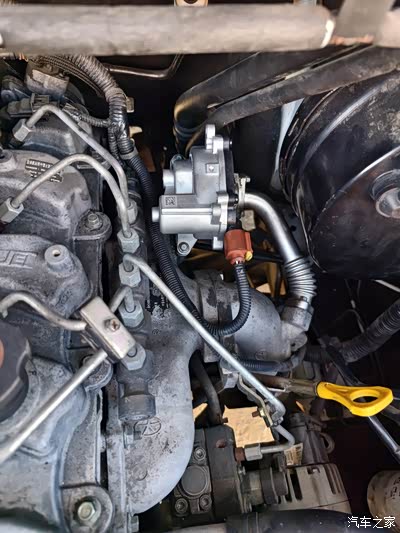

一个月前刚入手二手星锐一台,一手卖服装的,二手卖鞋的,内饰地板原装状态无破损,到我只用做广告车空载,从入手到现在换了轮胎,换了机油,变速箱油,差速器油,机油大滤芯(带手动按压的那个),下边那个没货,加装了倒车影像,表显137000公里,最近几天开的频繁一点,偶发故障起步熄火,关闭钥匙再次启动正常,出现几次加不上油的现象,两千多一点转速,踩油门不跑,熄火关闭钥匙重新启动又正常,找过柴油电喷专修让换滤芯,拆下来没有又装回去了,目前这个等红灯再起步熄火故障有点频繁了,汽油车电脑读故障显示轨压超出正常值,修柴油的说这种电脑不准确,但又说不出所以然来,零号柴油+的降凝剂,EGR阀看成色与螺丝痕迹不像拆过的,个人怀疑是否与EGR有关系,各位车友有遇到过此类问题的请赐教,非常感谢,。

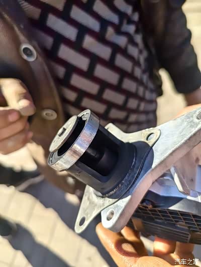

EGR阀拆坏了,拿不出来,进了个原厂还没到,现在只能最快跑40,再加油车顿挫,估计是混合比太浓了

全新EGR上车,故障依旧,

拆完旧阀一定要用吸尘器清理碎片,幸好只有这一块被卡住。
