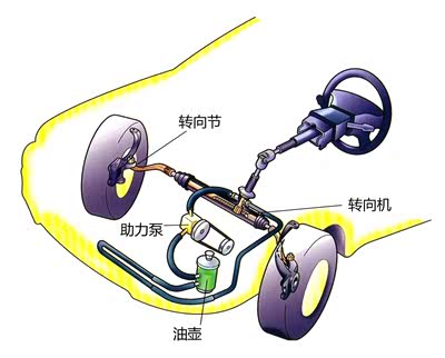

请问方向盘是歪的怎么处理?怎么操作才可以把它效正过来?

调整方向盘偏了的最直接方法是四轮定位,不过现在很多车主都想自己动手,那么接下来我们看一下自己动手调节方向盘不正方法。注意,自己动手存在一定风险,风险在于调节后没有改观或者带来更严重影响,所以请车主谨慎选择。
首先我们要清楚,这次调整的是转向拉杆,它是汽车转向机构中的重要部件,它直接影响汽车操纵的稳定性、运行的安全性、轮胎的使用寿命。假如转向拉杆呈现一边长一边短的时候,就会导致汽车往长的一边跑偏。
而调整转向拉杆长短,并不需要我们“剪短”或“延长”,而是对拉杆底座“旋进”或“旋出”即可。首先准备好扳手,然后把车辆方向盘往右打死,露出左前轮的后部。如图,先用扳手将紧固螺母松开,然后把左拉杆往顺时针旋转,顺时针是拉杆相对于拉杆底座的位置,左拉杆“旋进”就是缩短。
接着重复之前步骤,把方向盘往左打死,露出右前轮的后部。同样,先用扳手将紧固螺母松开,然后把右拉杆往逆时针旋转,右拉杆“旋出”就是拉长。
注意如果左拉杆旋进一周,那么右拉杆也要选出一周,必须保证两侧调整量是相同的。以上为方向盘左偏的调整方法,如果是方向盘偏的话,那么正好相反。也就是左拉杆旋出一周,右拉杆旋进一周,当然这个旋转的量要自己把握好。
还有一个值得注意的是,先前介绍的是转向拉杆位于半轴后方的,还有一些车型的转向拉杆是在半轴或下支臂前方的。如果是这种情况,拉杆呈现的姿态刚好相反,那么调整方式也是相反。

奔驰GLC
如果方向盘歪了,左偏或右偏,在平直的路面上高速行驶时,放开方向盘时不会发生跑偏。这种情况是方向盘和方向柱发生了相对的转动位移。只要调节方向盘和方向柱之间的相对转动位移就可以了。
方向盘一般是通过花键与转向轴相连,其功能是将驾驶员作用到转向盘边缘上的力转变为转矩后传递给转向轴。使用直径大些的转向盘转向时,驾驶员作用到转向盘上的手力可小些。转向传动轴在转向器与转向轴之间作为连接件,有利于转向器通用化,补偿制造与安装时产生的误差,使转向器、转向盘在整车上的安装更合理。
当方向盘歪了,同时跑偏的情况下,我们可以尝试做四轮定位,由于车辆的四轮、转向机构、前后车轴之间的安装应具有一定的相对位置,这个相对位置是由厂家制定的标准值,调整恢复这个位置的安装,就是四轮定位。调前束,前束是用来平衡车轮后倾值的。如果前束不对,方向就会跑偏。

方向盘出现不正的情况,一般都是可以通过做四轮定位来进行矫正的。这个一般不是什么大问题,楼主不用担心。

长安CS75
两种情况,检查四轮定位,或者方向盘本身安装角度偏差的问题,找修理店看看吧,先考虑安装角度偏差。

凌渡
首先检查轮胎的气压正常,保持在2.3即可。气压正常那么就是方向盘拉杆没有调节好,路边店或者售后处理即可。
