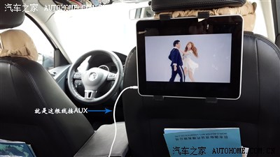

不用装什么吸顶屏了,买个车载平板电脑支架,挂在头枕那里就好了,还可以带着走,还能上网,什么格式的视频都能播,一举多得,我就在这样看,小孩子在后面可老实了。

我的意思是说用平板电脑看更舒服,还不用抬头。声音可以通过AUX接口连接到车上。

耳机接车上的AUX就可以把平板的声音输入都车上了。
O啦,谢谢!
