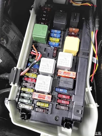

保险丝断了,换一个就好了,在发动机仓里

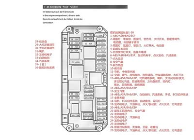

    这个盒子在机舱什么位置?需要什么型号的保险丝?
    2017-03-05 12:19 回复

    吃喝嫖赌抽坑蒙拐骗偷 2017/03/05 12:19:05 发表在 5楼
    20A的保险丝,在驾驶室这边
    aj8f7wqx2 楼主 关禁闭 已屏蔽
    xmlynn 2017/03/05 12:54:00 发表在 6楼
    20A的保险丝,在驾驶室这边
    果然是这个问题,谢谢
