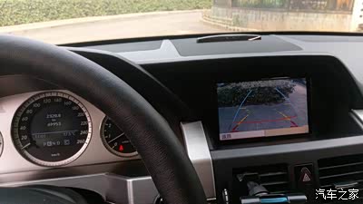

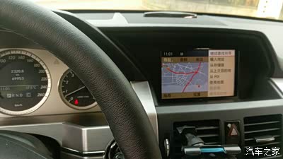

请教老坛子们,08款进口GLK300豪华,是大屏,但没有导航,对吗?
能改出导航吗?
想装个倒车影像(带轨迹)那种,仍使用原车大屏,能做到吗?
求指导、求分享、求链接。。。

X宝上,搜NTG4.0,激活导航,顺便装倒影,找支持你所在城市实体店安装的。现在这坛子里没商家了,他们全去GLC坛子里了。

我10年的进口300豪华 这些全刷出来的

http://club.autohome.com.cn/bbs/thread-c-2562-28613078-1.html    这个帖子有图,摄像头有预留位置,看帖,不是帖子上那三个接头,找一下,另外有一个单独的一条线一个接头,也在那个位置。导航调出来需要淘宝上买个地图升级光盘,问卖家怎么操作。

我就是看论坛搞定的。

看图说话

    摄像头、GPS天线(SMB插口),什么品牌?某宝买的吗?还有链接吗?
    还有,地图光盘的网购链接?谢谢。。。

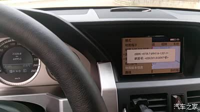

    我的是09年1月1日,按照你分享的帖子(爱卡)工程模式下,我的菜单列表不一样的,操作不了。
    我现在调出导航了,显示欧洲的地图,但没有车辆移动的光标,然后我在网上买了地图,装入时提示格式不符,失败。卖家目前也没有好主意。
    我的导航虽然也调出来了,但工程模式下,按照你分享的帖子(5)Navi 应该调整为actived,但我的仅有installed,没有activated可选,同时(11)navi offroad func也只有installed,没有activated可选,只有(8)navi datebase是可以activated。
    看来还是版本的问题,郁闷啊。。。

    我的也是09年1月出厂的。只要调出导航了,就是装地图了。你买地图要和卖家沟通好车辆年限。13367480565你加我微信
