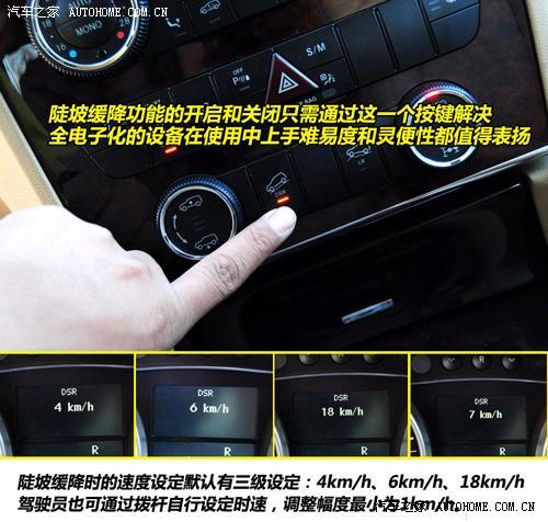

其实都没对 是GLK和很多车一样有个功能 叫陡坡缓降 功能
但是我没找到按钮,在哪里呢?

thy142 关禁闭 已屏蔽
揽胜运动
人生几何_1987 2017/02/13 15:22:15 发表在 9楼
但是我没找到按钮,在哪里呢?
没有安装 默认的···

thy142 2017/02/13 15:23:42 发表在 10楼
没有安装 默认的···
那按照这个说法就是,强制下坡陡降?

揽胜运动
人生几何_1987 2017/02/13 15:24:27 发表在 11楼
那按照这个说法就是,强制下坡陡降?
你点开参数单 里面就有陡坡缓降 貌似还是属于高科技一类的···

thy142 2017/02/13 15:20:51 发表在 8楼
应该没这个功能,只能自己手动限档位。我下过很多次陡坡,从没发现它能自动缓降。不过我是见过有人说有这功能,不排除是不同的车的款型功能有不同。

huz2000 2017/02/13 15:34:35 发表在 13楼
刚刚看了glk的参数表  显示全系没有陡坡缓降   不过·····

thy142 2017/02/13 15:54:38 发表在 14楼
我是13款的300动感天窗的啊

thy142 2017/02/13 15:25:56 发表在 12楼
glk有的是上坡辅助,没有陡坡缓降。

rotchen 2017/02/13 16:27:20 发表在 16楼
glk有的是上坡辅助,没有陡坡缓降。
上坡辅助??????
