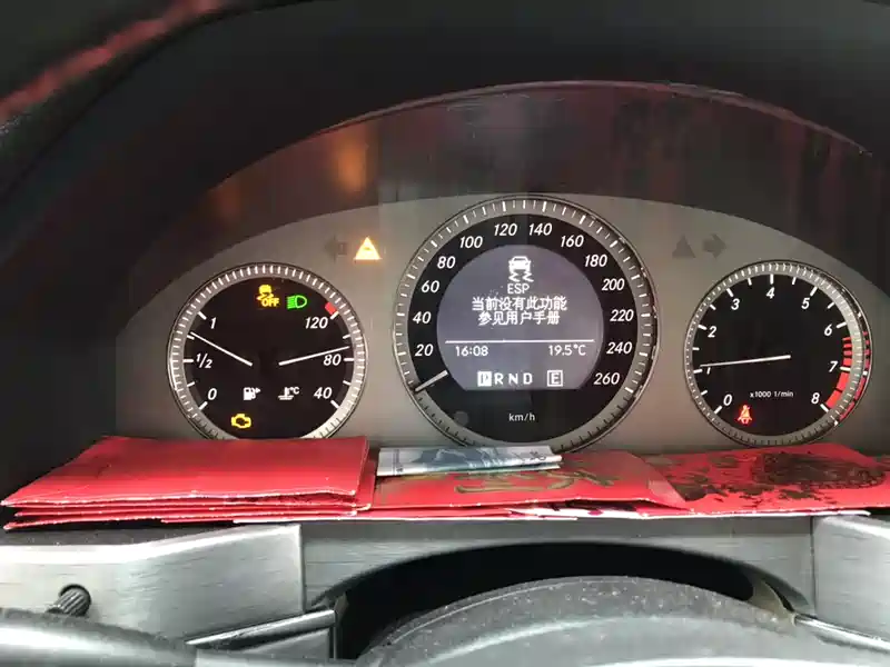

12月25日下午在车库,着车时油门不稳,一直在1000转左右,平时热车40秒就会下降到600转,然后挂D出车库,出地库上坡加油无任何反应,然后车匀速上坡出了车库,并出现故障码,熄火后再启动,正常行驶几十米故障又出现,反复试了几次,情况一样,然后找板车拉去修理厂,沒作任何处理,又一切正常了,电脑也读不到故障码,查了二天,找不到原因,然后开回家,今天再从江门开回广州,也没任何问题!请教各位大神,这是什么隐情故障呀?

车出现故障诊断后发动机转速保持在1100转,时速15公里左右!

一般是火花塞的问题,但是需要拆下来检查火花塞。比如点火的间隙太大,或者是陶瓷部分有轻微开裂的情况就要更换火花塞。还有一种原因是进气漏气。这种情况可以用打烟雾的方式进行测试,漏气。如果有部件漏气就维修漏气的地方就行了。
