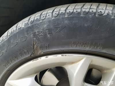

如题,这是左前轮的外侧,还能继续坚持跑吗
这是两道几厘米的裂痕
这是压马路牙子给蹭下去的,轮毂都伤到了

感觉你的轮胎经常蹭。
看起来还能用,问题不大,建议换到后轮去。看看轮胎的生产日期,超过4年也可以考虑换掉。如果出现鼓包,必须更换。

可以跑!没有起鼓包!

安全起见换了吧

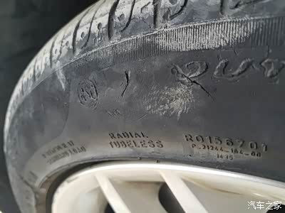

图二没问题,图一要看深不深。

12年的胎,想了想还是换了吧,安全是第一位的

没问题,继续用。

轮胎五年保质期

最好换了,不换千万别上高速。

防爆胎,没有问题。

速度控制在80没问题

    已经有一年多了,期间多次上过高速

    高人啊,你咋看出是防爆胎的?

    已经上过多次高速了,现在想想有点危险

    我也这么想,有推荐吗?国产朝阳靠谱不?

      我们这从朝阳代理直接拿防爆胎,600一条,比什么倍耐力马牌便宜不少
