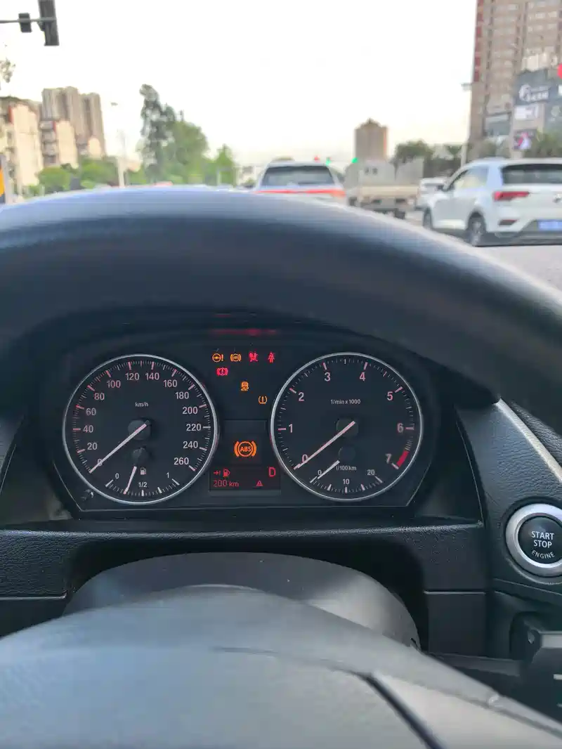

12款宝马x1,行驶过程中突然这些故障灯全亮,仪表盘速度和转速全部归零,车辆可以继续开,这是什么问题

电池坏了,,换电池去

车速转速归零、故障灯全亮还能正常行驶,大多电瓶搭铁线松动氧化、CAN总线通讯异常,优先紧一紧电瓶正负极,再电脑读码查机舱供电线路即可。

你这是E84经典“电系统/通讯”问题,不是机械故障,能开但要尽快修。优先断电复位+紧电瓶搭铁,80%能好;不行就去读码查仪表/发电机。

这就是明显的电路虚接,有电线接头或者电瓶接头没拧紧
