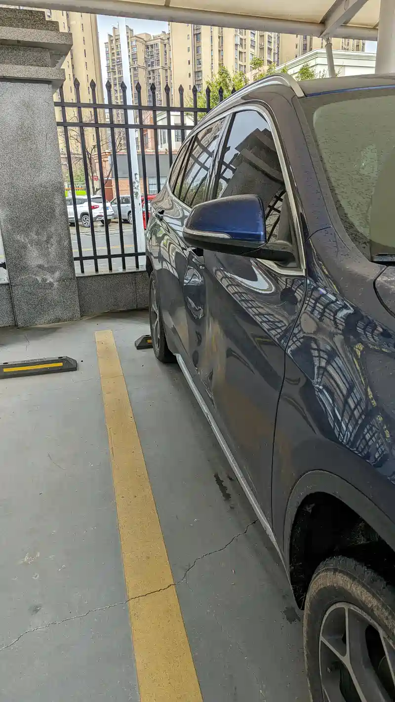

车门被撞凹进去了,修理需要多少钱?
车友都是老实人
0浏览 · 2025-02-13 17:50· 发布于荷兰
1.需要换门吗?  都说换门会让车辆折价
2.这种程度能做无痕修复吗?

你要是去4s店修,这种程度4s店应该是没那么贪心让给你换门,但是钣喷肯定是跑不了,不论是钣喷还是换门都会影响残值,多少的区别而已,无痕修复应该能做,多少不知道撞这一下里边加强筋和门边的钣金变形没有,现在看是前门关上门缝不对,不知道无痕修复能不能做回来,但是车门上掉漆这个地方你得考虑一下咋办,是局部补漆还是整喷,我个人认为整喷就没啥必要找无痕修复了,直接找个钣金手法好的拽出来全喷得了,局部补漆的话成本也不低,反正得考虑好,反正撞的这个地方是腰线往下,还算是幸运

这个是可以做无痕修复的嗯,咱这种的话是可以做出来的,做无痕修复的好处就是这个后期如果说出现卖车的话,折旧率稍微小一些,但是无痕修复比喷漆要贵一些。

您好,看照片的话,你这个无痕修复是不行的,因为你这个已经伤到油漆,就做传统的拉钣金做油漆就可以了,这个受损的话没有必要进行更换车门的,这个是没有任何问题。这个做修复喷漆的话,外面综合修理厂大概价格在6~700块钱左右。

你好,通过照片来看的话,车门出现撞击变形,
解决方案有两种,首先第一种的话就是我们看一下这个车门是不是属于铝合金材料,如果是铝合金材料的话,需要进行更换车门,因为变形位置太大,无法进行板金整形过来更换原厂车门费用价格的话都要在这个10,000到15,000的价格
品牌的也要在这个7000到8000块钱左右
如果我们这个车门是铁的,可以进行这个钣金喷漆修复重新进行钣金喷漆的话,费用价格是在1500到2000块钱的费用,
在4S店维修参考费用价
如果是在外面综合修理厂进行钣金喷漆的话,价格是在这个1000块钱。

    应该换门子加喷漆大约一万二。我也撞过一次和你差不多。
    钣金刮腻子时间长会爆漆。
