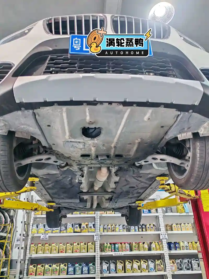

将近10万公里了,最近底盘异响!
检测了硬件也没问题,就开起来过起伏路面或者高点的减速带的时候,在下压的时候就有异响,咯噔咯噔的,是不是减震的问题?听声音是前面的。

车辆跑了十万公里,底盘异响,相关的原因及处理方法如下。
第一车辆的下支撑臂球头或者是胶套老化有间隙导致的这种现象需要检查一下下支撑力。
第二,减震器老化弹力不足,或者是顶胶老化导致的这种现象需要检查减震器和减震器上座顶胶。

宝马 X1 行驶近 10 万公里,过起伏路面或减速带时底盘有咯噔咯噔异响,虽检测硬件无问题,但减震问题可能性仍较大。减震器长期使用后可能会磨损、老化,导致减震效果变差而产生异响。建议检查减震器是否漏油、防尘套是否损坏等,若有异常,需及时更换减震器来解决问题 。

先看看大机脚是不是破裂了。

看看机脚垫,时间长了老化了吧

是左前方吗?我的听上去像一种挤压的声音
