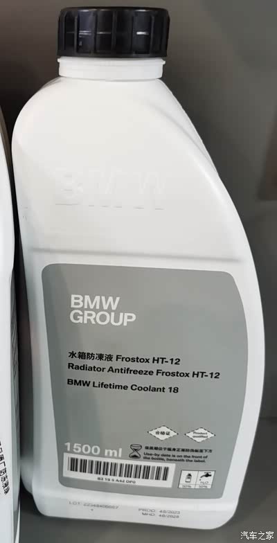

宝马X1防冻液有要求吗
逆风的kid
0浏览 · 2024-12-12 20:57· 发布于上海
之前水泵漏水,随便换了个防冻液。。
有大佬说最好用原厂的比较好,有这个说法吗。

这车的防冻液如果说需要更换的话,没有要求的、如果说最近是需要进行更换水泵公里数超过6万以后的话,建议连防冻液一起更换就可以了,更换的品牌可以选择使用博士的。-45度的就可以,这个没有什么要求的,原车是红色的,那么你就购买红色的防冻液进行更换就可以。

你好,宝马X 1更换防冻液的话,这款车的话我们要最好是更换原厂的防冻液,因为咱那个宝马车辆发动机温度要求比较高,如果换普通的防冻液的话,沸点不够高的话会导致防冻液出现消耗以及这个发动机温度偏高的问题出现。建议更换原厂防冻液,然后进行防冻液和纯净水一比一混合使用就可以了。

其实问题不大,只要不是油性防冻液就行,你懂的105高温油性会质变的,你要是实在担心可以换原厂的,广东地区买两瓶怼屈臣氏或者哇哈哈就行,要是北方0下的话就不用兑水了,多买几瓶直接加原液

原厂HT12或者巴斯夫固力顺G64。
宝马容易高温,按照欧洲标准用升级后的防冻液吧,对金属件、橡胶件更友好。(2013年,宝马在欧洲即开始使用,2019年华晨宝马才在装车和售后系统中用)

如果不想全换的话,只是补充最好还是添加原厂的,如果打算换,只要是品牌的正品换什么品牌的都没问题!

必须用原厂的

德系车发动机温度高,原厂最合适

原厂认证的也就是ht-12和巴斯夫g64。ht-12市面上少不好买,直接无脑巴斯夫g64。
