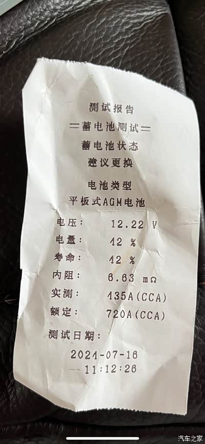

大7 MPV
4s有仪器,今天去保养说我电瓶不行了。19年的车
2024-07-16 14:31 来自广东 回复
