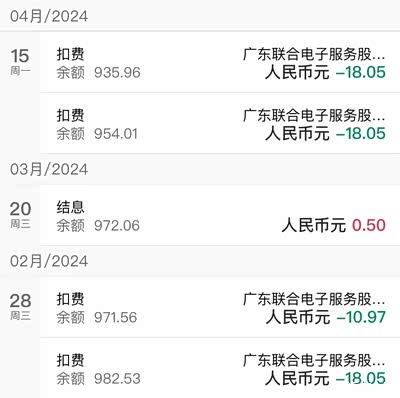

各位大佬有人激活使用自带的ETC吗。到底好不好用啊。有人说每次通行都要收0.35的手续费是不是真的啊。求使用过的大哥们回复一下。谢谢

天津车友7184287 关禁闭 已屏蔽
激活过程挺麻烦的,但是用起来还好,看账单应该没收手续费
2024-04-28 13:29 来自天津 回复

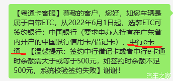

宝马X1
非常好用,比带卡的好用,秒抬杆,使用粤通卡,有信用卡的可以免费,无信用卡的需要花198激活好像
2024-04-29 09:41 来自山东 回复

幽州老铁 关禁闭 已屏蔽
激活时一次性收费,不到200元,每次通行没有手续费。优点:不用在挡风玻璃上粘ETC标签,干净清爽,不用考虑ETC标签的太阳能电池充电问题,长期停地下车库没问题。缺点:  有些停车场跟本地的ETC服务商有合作协议, 可以用ETC缴停车费,不用到停车场出口扫码付款,X1用的是广东的ETC服务商“粤通卡”,如果你车不在广东使用,没法用ETC付你当地的停车费。
