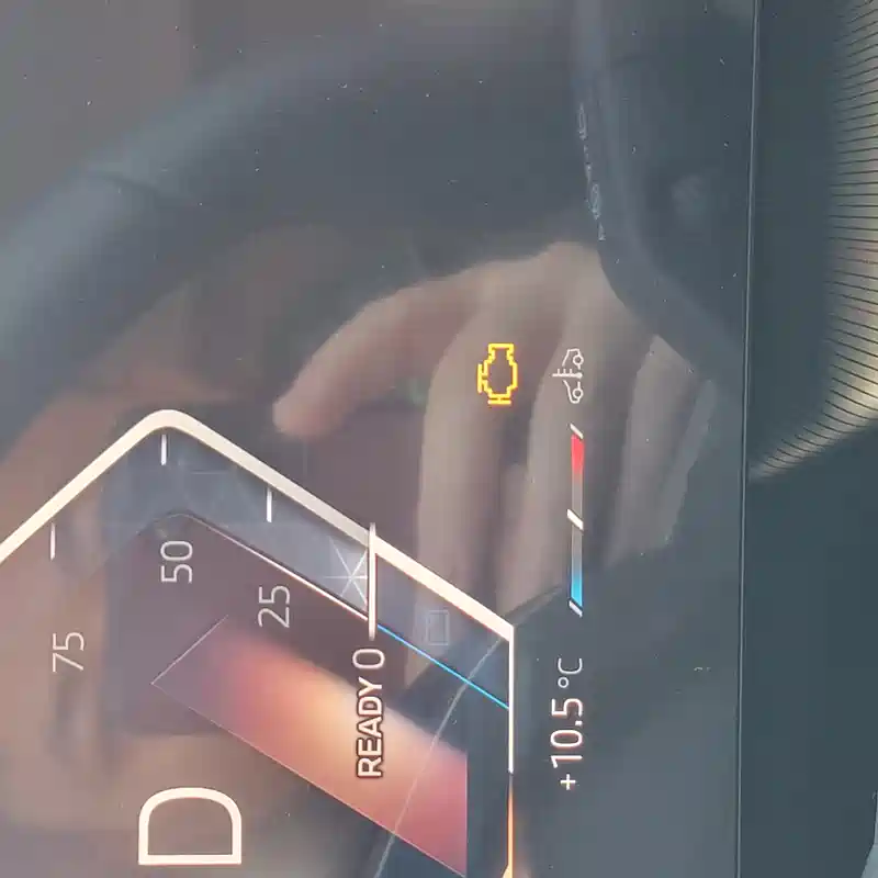

今天行驶中忽然亮了发动机故障灯,停车几小时后再开又消失了,吓
unc7am
0浏览 · 2023-12-20 20:37· 发布于广东
今天行驶中忽然亮了发动机故障灯,停车几小时后再开又消失了,吓一跳
大家有遇到这个问题吗
顺便问问大家是不是都开默认的舒适模式?提车1000多km了,油耗平均11.5,我都是舒适模式,经济模式太肉了。

我之前也遇到过类似的
可能是邮箱盖松动
导致空气进入邮箱
里面的碳罐电磁阀误报
解决方法是
把油箱盖拧下来
重新拧紧
正常驾驶24小时
看看报警灯是否熄灭
车机电脑自检周期好像是24小时

没事的,发动机亮黄灯一般问题不大,有时候加注的油品质量差了就会出现这种情况的,换个加油站加油跑一跑就自己熄灭了,希望能够帮助到你啊

我也有一次,下点锁车,再开开就消失了

最后是怎么解决的呢,后面还有没有出现这个问题?我的也是出现了2次,都是开几个小时又消失了

我的也是经常亮发动机故障灯,4S说拧拧油箱盖,可是没什么用

我的Sdricer 25 5月份提的车,2000公里也发动机亮黄灯。准备去4S检测了。第一次亮黄灯拧了油箱盖好了,今天又亮发动机黄灯了。都是加中石化中石油的95号油。

我的是老款,第一次出现,也认为是误报,结果继续开着一两天还在,加油没力,还有轻微抖动,换了燃油模块解决

自己拿这个诊断的查一下,如开了十万公里,个人觉得可能是前氧传感器(我刚15W,换了这个前氧传感器)
