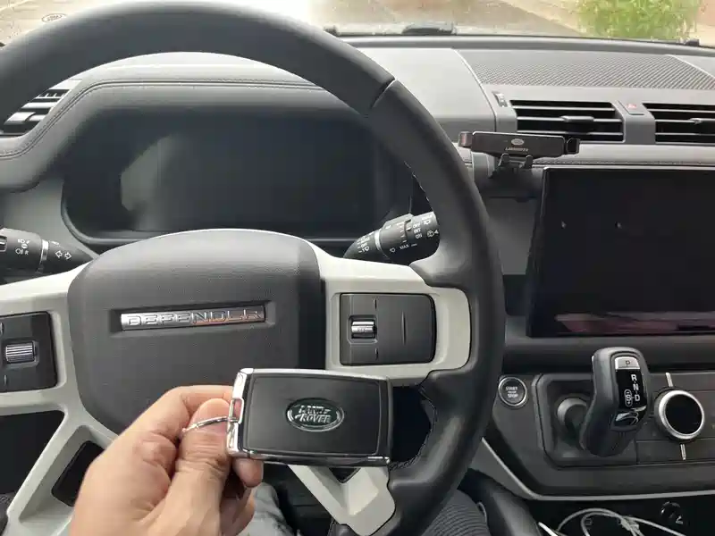

问 23.5款卫士音响问题 删除 推荐精华 置顶 取消置顶 关闭回复 打开回复 推荐编辑 楼主禁言 移动帖子 重置头像 操作记录 濮院阿酒 0浏览 · 2022-11-17 10:56· 发布于江苏 已经发现3次,每次的状态是音响声音很轻,开到40声音是有了,但是很空洞,很像缺失了几个扬声器的感觉,坐在驾驶位置音响声音感觉只有副驾驶后侧有声音,有时停车启动后恢复,有时会有几次上锁解锁恢复不了。有没有同样问题的车友 举报 打开汽车之家 阅读体验更好 相关问题 更多 问路虎卫士车友群 0回答 问空气悬挂 0回答 问辽宁路虎110价格 0回答 问很久之前就想问的问题 0回答 问你会选择哪一台? 0回答 问求车友推荐电动踏板 0回答 全部回复 只看楼主 liuxiaofan184 关禁闭 已屏蔽 明天打算去濮院。马家浜那边还堵不堵啦? 2022-11-17 11:42 来自浙江 回复 沙发 屏蔽此人 举报 删除 取消删除 禁言 重置头像 共有条对话 > 地坪綫 关禁闭 已屏蔽 路虎卫士 我有过一次,重启车辆后好了,再后来没出现过,目前行驶3200公里 2022-11-17 12:05 来自江苏 回复 板凳 屏蔽此人 举报 删除 取消删除 禁言 重置头像 共有条对话 > 小小青年129 关禁闭 已屏蔽 我的5000公里 出现过前面不响后面响,还有一次左边不响,右边响 2022-11-17 16:25 来自河北 回复 地板 屏蔽此人 举报 删除 取消删除 禁言 重置头像 共有条对话 > 杭州车友77 关禁闭 已屏蔽 我要申诉 本楼已被删除 查看回帖内容查看操作记录 2022-11-17 23:05 来自浙江 屏蔽此人 删除 取消删除 禁言 重置头像 共有条对话 > AMG116 关禁闭 已屏蔽 使用carplay无线,然后播放音乐声音很大 2022-11-19 01:51 来自上海 回复 屏蔽此人 举报 删除 取消删除 禁言 重置头像 共有条对话 > 古古酷 关禁闭 已屏蔽 路虎卫士 浙江有群吗 2022-11-19 21:49 来自浙江 回复 屏蔽此人 举报 删除 取消删除 禁言 重置头像 共有条对话 > 遥遥领先的昵称 关禁闭 已屏蔽 揽胜 carplay与原车冲突还是?长接音量圆按钮5-8秒重启一下 2022-11-20 20:21 来自江西 回复 屏蔽此人 举报 删除 取消删除 禁言 重置头像 共有条对话 > 大智若愚3139 关禁闭 已屏蔽 23.5款怎么使用投屏? 2022-11-22 22:28 来自河北 回复 屏蔽此人 举报 删除 取消删除 禁言 重置头像 共有条对话 > dieniu 关禁闭 已屏蔽 路虎卫士 有,升级推送的车机系统3.2.1后,暂时没有发现问题了 2022-12-08 23:25 来自广东 回复 屏蔽此人 举报 删除 取消删除 禁言 重置头像 共有条对话 > 吾里小叮当 关禁闭 已屏蔽 是因为有时候前面两个喇叭会没声音,两次是主家喇叭不响,一次是主副驾都不响,1600公里出现三次了,无语,锁车再重启才好 2023-01-13 09:57 来自江苏 回复 屏蔽此人 举报 删除 取消删除 禁言 重置头像 共有条对话 > 盐城车友9374037 关禁闭 已屏蔽 我也一样 2023-12-05 10:06 回复 屏蔽此人 举报 删除 取消删除 禁言 重置头像 共有条对话 > 还想在主楼增加内容?点击续写主楼内容 登录 参与更多互动 发表回复 打开App,查看更多评论 首 页 上一页 下一页 末 页 跳 转 取 消 还想在主楼增加内容?点击续写主楼内容 登录 参与更多互动 系统故障 发表回复 图片最多上传9张 微信好友 微信朋友圈 新浪微博 QQ好友 QQ空间 取消 相关推荐 加载中
