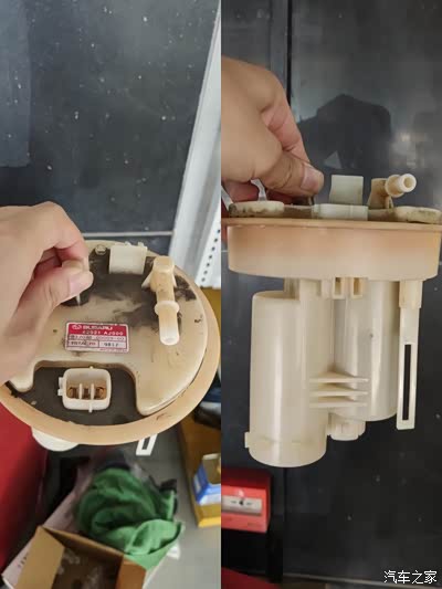

问 汽油滤芯的更换 删除 推荐精华 置顶 取消置顶 关闭回复 打开回复 推荐编辑 楼主禁言 移动帖子 重置头像 操作记录 ads21336 0浏览 · 2020-12-30 15:45 不知道大家的汽油滤芯是哪里换的,据说BRZ的汽油滤芯是在油箱里的? 举报 打开汽车之家 阅读体验更好 相关问题 更多 问有关胎压监测TPMS 0回答 问出22款 手动bzr 0回答 问ETC怎么更变信息 0回答 问新款想用老款的尾翼 0回答 问25款冷车刹车响 0回答 问顶吧能过年检吗? 0回答 全部回复 只看楼主 Ym87C 关禁闭 已屏蔽 世嘉 可以去售后4s店或者外面的汽车维修店呀,这个属于内置滤芯,更换起来麻烦点的 2020-12-30 15:46 回复 沙发 屏蔽此人 举报 删除 取消删除 禁言 重置头像 共有条对话 > 头一辆车 关禁闭 已屏蔽 荣威i5 分为内置还是外置,这个内置的要是没有毛病就可以无视或者遵循保养手册,外置汽油滤芯因为便宜就是几十块,所以随意,还有就是和油品有关,尽量大站汽油更好,我的是外置汽油滤芯,小站加油3万公里一换 2020-12-30 15:55 回复 板凳 屏蔽此人 举报 删除 取消删除 禁言 重置头像 共有条对话 > 地球卫士123 关禁闭 已屏蔽 内置的话4万公里上下吧。如果车子出现动力减弱了就应该更换了。作用是过滤汽油中的杂质,比较重要的。建议加油的品质上面注意一些。加好油。 2020-12-30 15:56 回复 地板 屏蔽此人 举报 删除 取消删除 禁言 重置头像 共有条对话 > 我有yi个小尾巴 关禁闭 已屏蔽 哎,优秀答主也不知道有啥用,那么热衷在咱们论坛科普斯巴鲁好像全是内置汽油滤芯,需要拆后排座椅,然后拆汽油泵还是啥,滤芯在那顶上,自己弄不了。4S贵,认识4S的技师可以让他给你换,不行就网上买件去大一点的修理厂也差不多都弄得了。 2020-12-31 08:27 回复 屏蔽此人 举报 删除 取消删除 禁言 重置头像 共有条对话 > 白色冬海2019 关禁闭 已屏蔽 斯巴鲁BRZ 说明书上有关于汽油滤芯的更换周期标注吗?如果没有就不要忽悠大家,像这种内藏式的汽油滤芯,我上一辆车也是,知道开了多少里程吗?35万公里,没换,直到报废,别动不动就听那些所谓的抖音“大神”忽悠,看说明书,每部车子都不同,哪里可能一概而论! 2020-12-31 09:37 回复 屏蔽此人 举报 删除 取消删除 禁言 重置头像 共有条对话 > blueshowcy 关禁闭 已屏蔽 斯巴鲁BRZ 给你看下我开了7万多公里的滤芯,差不多杂质有三分之二,所以10万换差不多 2021-01-02 22:48 回复 屏蔽此人 举报 删除 取消删除 禁言 重置头像 共有条对话 > 还想在主楼增加内容?点击续写主楼内容 登录 参与更多互动 发表回复 打开App,查看更多评论 首 页 上一页 下一页 末 页 跳 转 取 消 还想在主楼增加内容?点击续写主楼内容 登录 参与更多互动 系统故障 发表回复 图片最多上传9张 微信好友 微信朋友圈 新浪微博 QQ好友 QQ空间 取消 相关推荐 加载中
