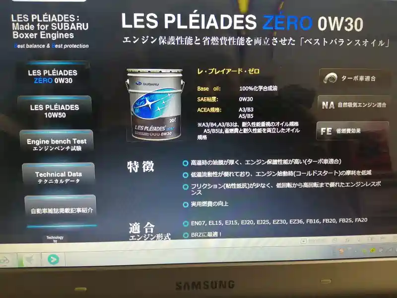

斯巴鲁日本官网上推荐机油
是les这个牌子但是这个品牌在国内没有
有人说道达尔和les就是包装不一样其他都一样
有懂的没帮忙分析一下
这四款油对比安索030签名版和壳牌极净超凡喜力030plus 有什么优缺点吗 价格能接受不下赛道

肯定不一样,官网那个acea认证都A5B5了。我觉得就看高温保护。30不粘吗?我20大街上踩两脚油温都104°了
实话和你说就算你换上黏度再低的油也一样夏天几脚大油门上100以上,这是发动机结构和冷却模式造成的,日常驾驶不会有太大差别,下赛道的话 还是把油冷装好吧!要不夏天坚持不了几节。
