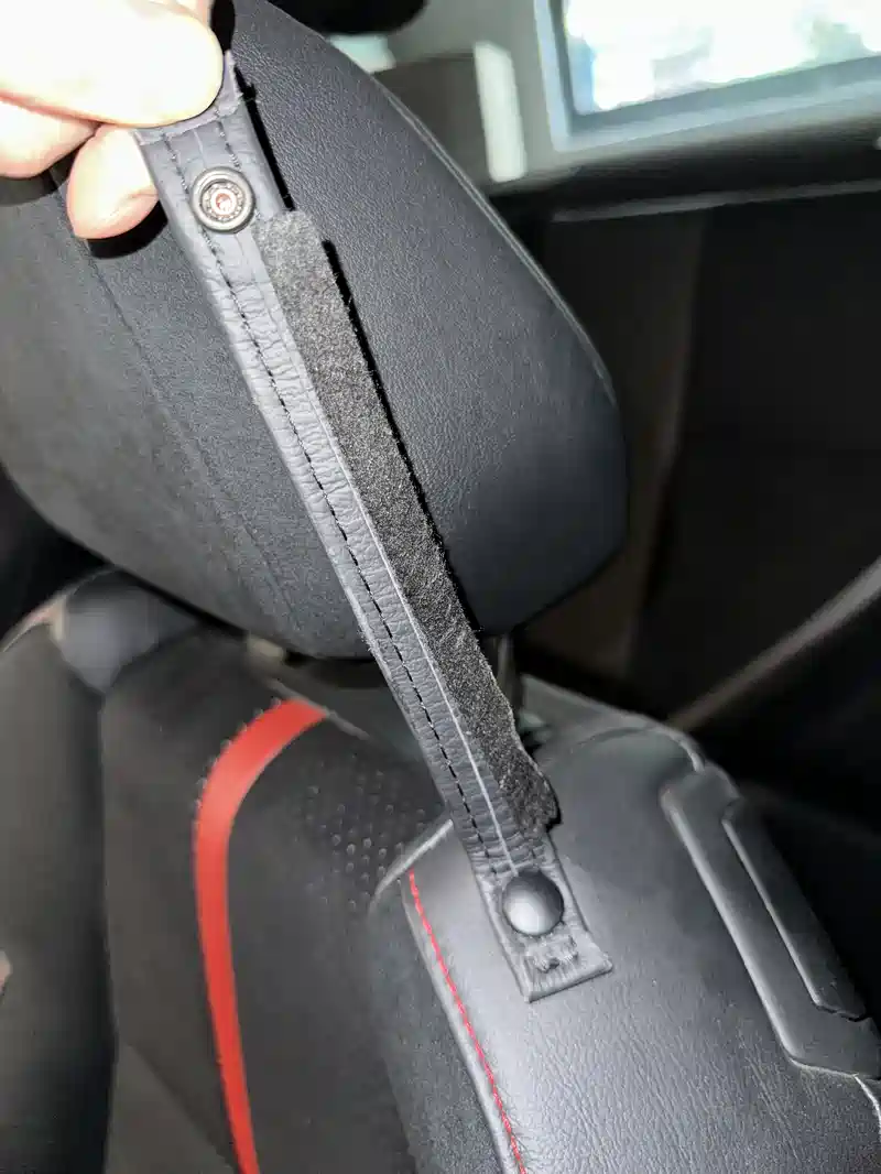

粘条植绒胶布 防止安全带和皮料摩擦就行了
老款也一样 怎么新款还没改进

我的也响,卡扣安装部位的垫片和底座摩擦的原因,4s给垫片缠胶布,拒绝更换,真他娘的

这样有用嘛

扯掉不就一了白了

卡扣的金属键也会响

我不用卡扣的话+安全带会蹭脖子+和身高也有关系
