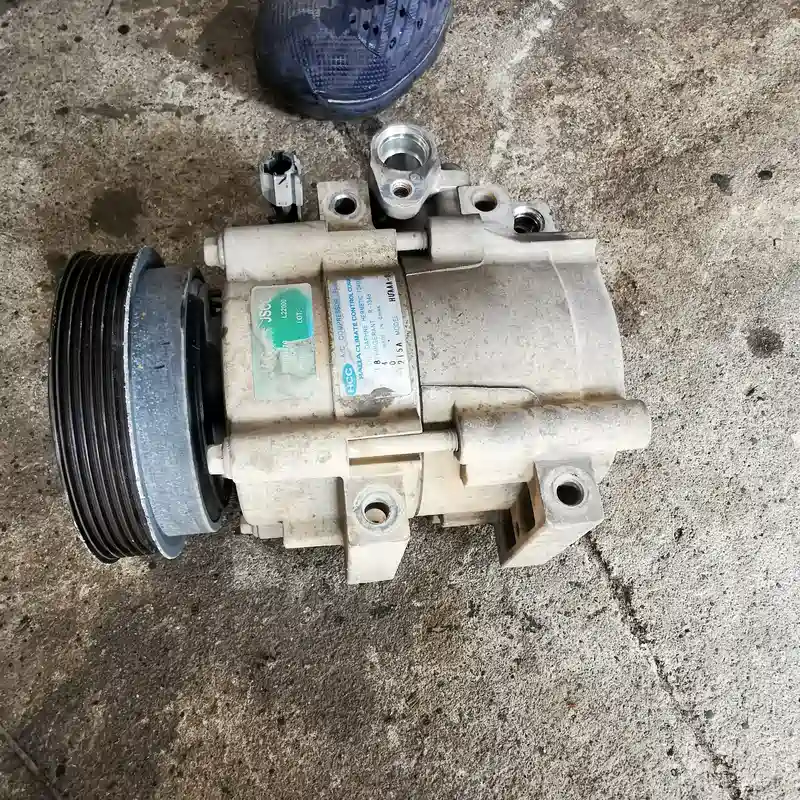

问 柴油1.9压缩机拉缸了,维修时有哪些注意事项? 删除 推荐精华 置顶 取消置顶 关闭回复 打开回复 推荐编辑 楼主禁言 移动帖子 重置头像 操作记录 lpq1020 0浏览 · 2025-07-16 14:25 柴油1.9压缩机拉缸了,维修要注意什么?请问一下车友们拆蒸发器需要把整个仪表台拆下来才能拆蒸发器吗? 举报 打开汽车之家 阅读体验更好 相关问题 更多 问穿梭汽油管又又坏了 0回答 问北京哪里有专修店吗? 0回答 问空调问题 0回答 问故障代码P0069 0回答 问柴油瑞风怎么过检车? 0回答 问祥和中控锁问题 0回答 全部回复 只看楼主 蜗壳翻身跳投 关禁闭 已屏蔽 宋PLUS新能源 柴油1.9车型压缩机拉缸维修需注意:• 彻底清理制冷系统,更换压缩机时,需同步更换干燥瓶、膨胀阀,清洗冷凝器和蒸发器,避免金属碎屑残留导致二次损坏。• 检查制冷剂是否泄漏,维修后需抽真空并按标准加注合适型号的制冷剂和冷冻油。关于蒸发器拆卸:多数车型的蒸发器安装在仪表台内部,确实需要拆下整个仪表台才能取出蒸发器,因为其位置较隐蔽,与风道、线束等关联紧密,拆仪表台是常规操作,建议由专业维修人员操作,避免损坏内饰部件或线路。 07-16 16:44 来自河南 回复 沙发 屏蔽此人 举报 删除 取消删除 禁言 重置头像 共有条对话 > 清野过客 关禁闭 已屏蔽 瑞风1.9T柴油机拉缸维修要镗缸换活塞环,注意检查曲轴和连杆瓦有没有拉伤。拆蒸发器确实要拆仪表台,得把中控面板和空调控制模块全拆下来才能看到蒸发箱。修完记得换防冻液和机油,柴油机拉缸后金属碎屑容易污染整个冷却系统。 07-16 22:37 来自北京 回复 板凳 屏蔽此人 举报 删除 取消删除 禁言 重置头像 共有条对话 > 还想在主楼增加内容?点击续写主楼内容 登录 参与更多互动 发表回复 打开App,查看更多评论 首 页 上一页 下一页 末 页 跳 转 取 消 还想在主楼增加内容?点击续写主楼内容 登录 参与更多互动 系统故障 发表回复 图片最多上传9张 微信好友 微信朋友圈 新浪微博 QQ好友 QQ空间 取消 相关推荐 加载中
