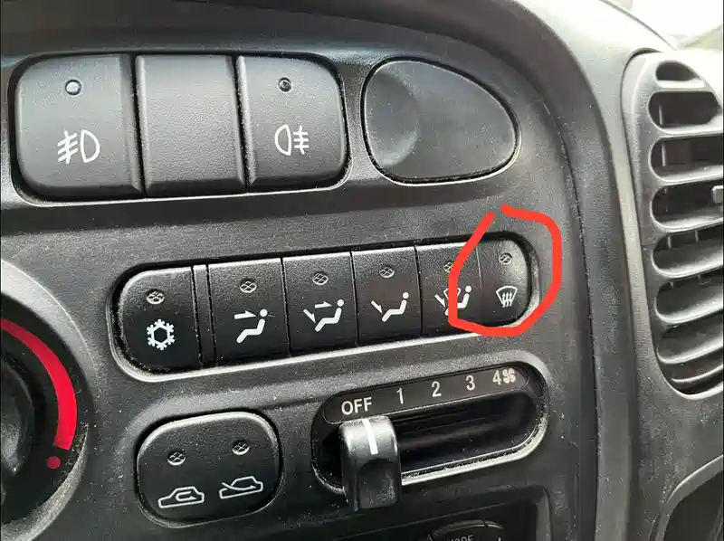

问 瑞风穿梭,空调按键弹不起来 删除 推荐精华 置顶 取消置顶 关闭回复 打开回复 推荐编辑 楼主禁言 移动帖子 重置头像 操作记录 手机快修呉 0浏览 · 2025-02-07 15:24· 发布于广东 16瑞风穿梭,空调这个按钮弹不起来了,请教下各位老板遇到过是里面弹簧不行了,找个棒棒胶粘上,就提起来了 举报 打开汽车之家 阅读体验更好 相关问题 更多 问还有同年车吗 0回答 问穿俊加不上油 0回答 问喷黑烟 0回答 问这个车高音喇叭怎么拆 0回答 问瑞风车前门喇叭多大? 0回答 问穿梭汽油管又又坏了 0回答 全部回复 只看楼主 三电老王 关禁闭 已屏蔽 像这种情况的话,要么就是内部磨损,还有就是弹簧不回弹导致的这种情况,如果说没有异物的话,那就有可能是弹簧不会弹了,这种情况建议去 去咱们维修店更换咱们这个面板。 2025-02-07 15:28 来自山东 回复 沙发 屏蔽此人 举报 删除 取消删除 禁言 重置头像 共有条对话 > 风景就在路上 关禁闭 已屏蔽 豪越L 这种情况可以找个小刀或者是尖的东西向外抠一下试试,如果还是弹不起来,那可能就是这个按键损坏了就需要更换。可以网上去按照车型找一下这个空调控制面板总成 2025-02-07 15:28 来自黑龙江 回复 板凳 屏蔽此人 举报 删除 取消删除 禁言 重置头像 共有条对话 > 河南人家2012 关禁闭 已屏蔽 瑞风 这种里面没弹簧,是框架有个塑料支架,可能支架断了。能正常按,起不来了翘起来就行。换总成不值得 2025-02-08 02:48 来自河南 回复 地板 屏蔽此人 举报 删除 取消删除 禁言 重置头像 共有条对话 > 还想在主楼增加内容?点击续写主楼内容 登录 参与更多互动 发表回复 打开App,查看更多评论 首 页 上一页 下一页 末 页 跳 转 取 消 还想在主楼增加内容?点击续写主楼内容 登录 参与更多互动 系统故障 发表回复 图片最多上传9张 微信好友 微信朋友圈 新浪微博 QQ好友 QQ空间 取消 相关推荐 加载中
