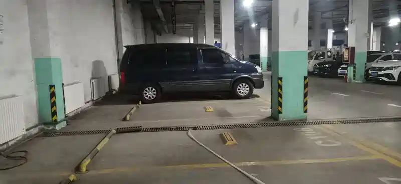

求助帖!左大灯近光为什么是不是一闪一闪,闪几分钟就停了隔一会又闪。什么原因?灯泡是好的换了几个都是一个情况

你好,近光灯一闪一闪的这种故障形象,一般是有于我们这个大灯的插座接触不良导致的问题,因为我们这个车辆瑞风这款车的话属于卤素灯泡 后面连接的就是我们这个大灯插座,如果大灯插座内部出现接触不好,会导致这个开启灯光的时候近光灯灯泡供电电流不稳定引起的灯泡一闪一闪的,解决问题的话,我们可以把大灯插座拔下来看一下内部插片是不是有这个松动变大的问题,可以使用探针进行处理一下大灯插座,来解决灯泡插座接触不良引起的这个灯光闪烁问题,像你这个问题给你做一下处理维修的话,一般参考价格的话是在20到30块钱的费用解决一下灯泡插头线路问题

不是接触不良,插头、继电器、线路都动过,最明显的是出现马力不足拖档会出现闪
