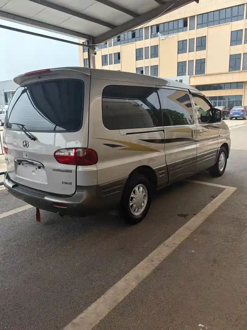

问 前刹车片跑20公里就烫手,这正常吗?高温刹车片问题请教 删除 推荐精华 置顶 取消置顶 关闭回复 打开回复 推荐编辑 楼主禁言 移动帖子 重置头像 操作记录 正能量0414 0浏览 · 2024-09-29 21:47 前刹车片跑个20来公里烫人正长吗,高温刹车片 举报 打开汽车之家 阅读体验更好 相关问题 更多 问还有同年车吗 0回答 问穿俊加不上油 0回答 问喷黑烟 0回答 问这个车高音喇叭怎么拆 0回答 问瑞风车前门喇叭多大? 0回答 全部回复 只看楼主 头一辆车 关禁闭 已屏蔽 飞度 看看刹车盘,有没有异常划痕,有就检查,没有就架车,转动轮子看是不是有分泵刹车销有卡滞导致的回位不正常,另外两个轮子都看一下温度,差不多不拖刹就行, 2024-09-30 10:42 来自河北 回复 沙发 屏蔽此人 举报 删除 取消删除 禁言 重置头像 共有条对话 > 合肥车友Pengswen 关禁闭 已屏蔽 风云 把前轮用千斤顶支起来,转动是否存在拖滞现象…若出现拖滞现象,则保养刹车分泵、用专用润滑脂润滑保养分泵导向销… 2024-09-30 23:01 来自安徽 回复 板凳 屏蔽此人 举报 删除 取消删除 禁言 重置头像 共有条对话 > 还想在主楼增加内容?点击续写主楼内容 登录 参与更多互动 发表回复 打开App,查看更多评论 首 页 上一页 下一页 末 页 跳 转 取 消 还想在主楼增加内容?点击续写主楼内容 登录 参与更多互动 系统故障 发表回复 图片最多上传9张 微信好友 微信朋友圈 新浪微博 QQ好友 QQ空间 取消 相关推荐 加载中
