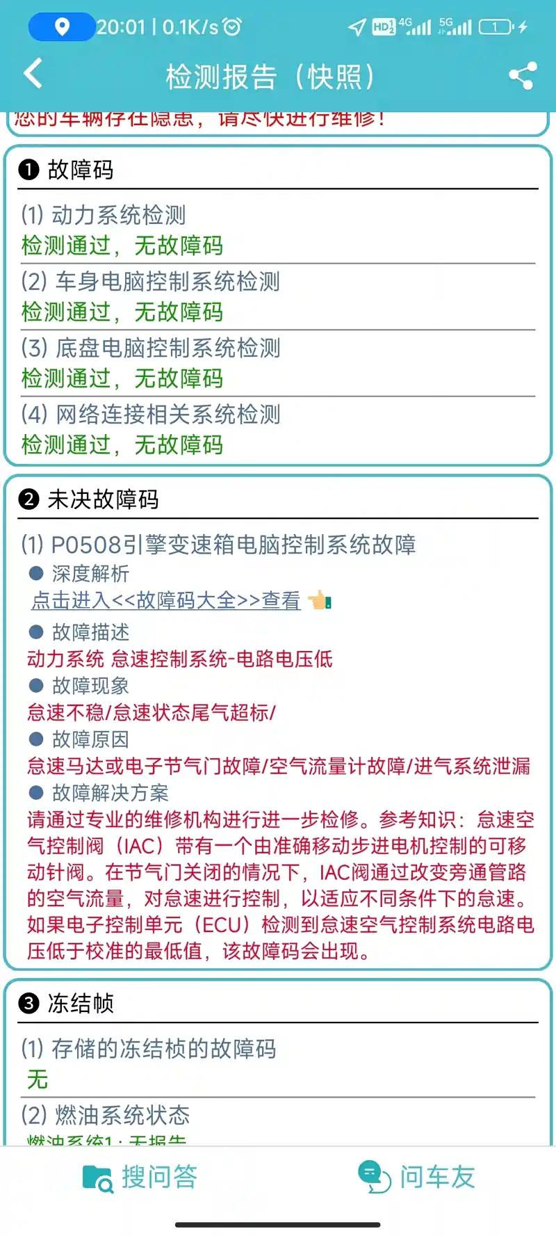

你们的车有怠速不稳的情况吗?一般都是什么问题?

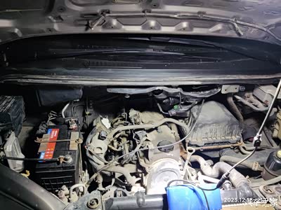

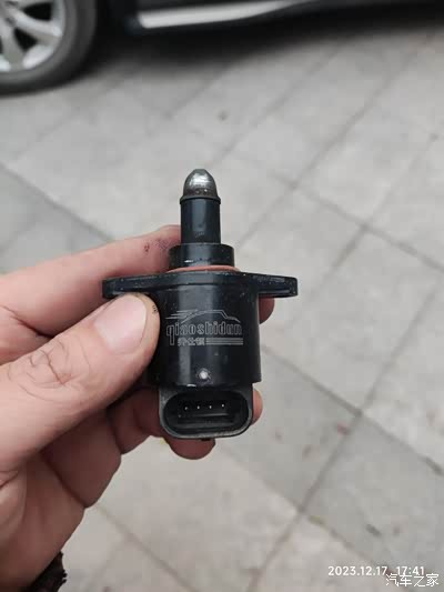

小马0181 关禁闭 已屏蔽
菱智
就是怠速马达坏了,工作不良。
2023-12-21 17:56 来自广东 回复
幸运群友 关禁闭 已屏蔽
把怠速马达洗一下就好了,积碳多了
2023-12-21 21:09 来自湖北 回复
风满楼堂主 关禁闭 已屏蔽
加95 的跑一个月,准好。机油要好的真的
2023-12-22 01:40 来自天津 回复
7J320 关禁闭 已屏蔽
菱智
换个好一点的怠速马达,原车的是马牌
2024-01-09 08:49 来自浙江 回复
