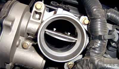

可做可不做,具体可以根据自己的情况判断,如果怠速稳定、油耗稳定,2万公里也不必担心;如果行驶环境良好,没有出现怠速抖动,5万公里清洗也可以。但如果经常堵车,而且当地的沙尘天气比较多或者喜欢越野的车主,还是建议2万公里清洗一次。总而言之,节气门清洗确实有必要做,但真没必要频繁去清洗,频繁清洗节气门对车主来说,除了浪费钱,其他的还真没什么用,不正确的清洗方式还会损伤节气门的涂层。
节气门是控制空气进入发动机的一道可控阀门,上接空气滤清器,下接发动机缸体,可以看做发动机的咽喉。她就像发动机的一扇门,是一个蝶形阀,控制着发动机的进气量。受我们踩油门的深浅,来控制节气门的开合程度。然后ECU再根据检测到的进气量控制喷油量,控制燃烧工况。简单说就是:我们油门踩得越大,节气门开度就越大,发动机进气量越多,油气燃烧越充分,动力越强!由于发动机结构问题,燃烧室的高温高压气体会进入到曲轴箱,为了防止废气污染机油缩短机油寿命,会把一部分高温曲轴蒸汽排出,但是,受限于分离效果,仍然会有一部分机油会混合在废气中进入到进气歧管内,重新循环重新参与燃烧,而高温的废气遇到低温的进气歧管,和低温的节气门翻板,就会和与空气中的灰尘结合在一起,凝结在节气门翻板背部,形成油泥,这就是节气门会脏的主要原因。

此在节气门里产生积碳的情况不可避免,既然会产生积碳,自然就需要及时清理。一般来说,建议1.8-2.3万公里左右清洗一次节气门,但不同车型、不同地域、不同路况会有所差异。如果你在实际用车中遇到冷车启动困难、二次打火、行驶抖动、怠速或低速熄火、油耗增加等问题的时候,如果找不到别的原因,节气门又已经2万公里没清洗了

关于节气门多久清洗一次,并没有严格的限制,这与用车习惯和环就要洗。从现象上看,当出现怠速不稳等情况后,就应当考虑进行清洗。
通常情况下4S店会建议车主2万公里左右进行清洗,当然不同车型情况不同,有些车节气门容易脏,严重时七八千公里就需要清洗也不少见。
如果不清洗会有什么后果?
长时间不清洗节气门会导致节气门的开度产生误差,同时会导致有杂质的空气进入发动机燃烧室,这两个结果都能导致发动机工作异常,主要表现为怠速不稳、行驶出现突然收油门的感觉、动力会有所下降,严重时甚至会造成启动困难和增加油耗等。

一般情况下,建议3-4万公里就清洗一次节气门。

一般来说建议是2到4万公里左右清洗一次节气门,不过这个只是作为一个参考值,具体的清洗周期还得依据每个人的用车习惯和用车环境来决定,例如,你多数在沙尘比较大的路段开车,那节气门肯定就比较容易脏,可能没到二万公里的时候就得清洗一次了。如果发现了车子出现怠速抖动不稳,或者加速无力的现象,那你就要想想是不是很久没清洗过节气门了,因为这种情况多半都是节气门过脏导致的,像这种情况的话,建议尽快回店检查确定一下节气门的实际情况,该清洗我们就好好清洗一下。

如何判断什么时候该清洗呢?
告诉大家一个简易小窍门:凡是电喷车,只要发动机没有负载的情况下,空档,狂轰一脚油门上3000转,然后突然收油,此时注意观察转速表指针!
1、当指针快速跌落到1000至1200转时,指针会稍稍微顿一下,然后跌落到800转左右,怠速稳定,这时节气门是完全正常的!
2、当指针快速直接跌落到800转左右稳住,节气门是微脏的,但还是不需要清洗,也是属于基本正常的!
3、当指针快速直接跌落到800转甚至700转以下,然后又慢慢回升到800转左右,怠速跟随从小到大的,那么不恭喜你,节气门已经污垢严重,需要立即清洗了!
