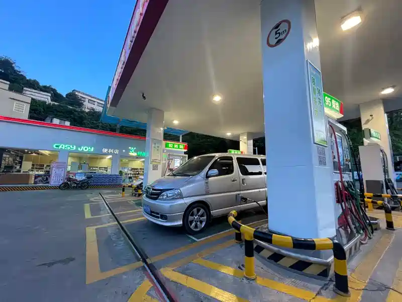

10年金杯阁瑞斯 睿翔2.0 1TR发动机
   4档40-60之间提速震动大
      换了皇冠133尾牙还是没有大改善
   车友们有没有解决方案???
