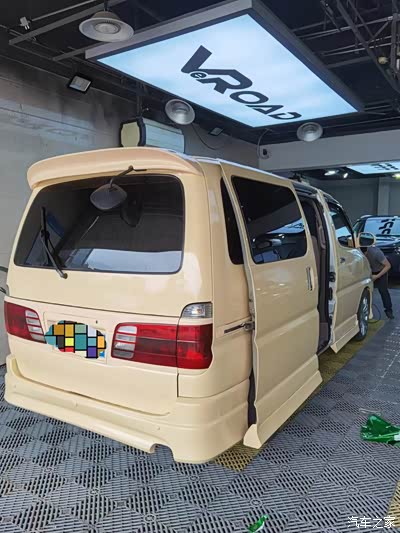

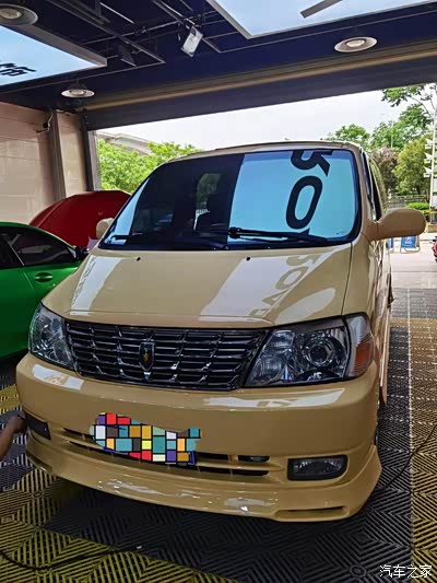

08年的自动挡,油门在行驶中卡住踩不动,换了拉线,换了节气门总成,还是有卡顿,低速小油门维持平稳向继续深踩有阻力,使劲踩下去油门突然爆发,松开油门再踩需要用力才能达到想要的油门深度,很疑惑,不知道问题在哪里?请指教!
悠悠的拜客 楼主 关禁闭 已屏蔽
换节气门总成之前是行驶中收油门,再踩卡住,踏板完全没有行程那种,要过好一会用很大力才能才踩动油门踏板,突然爆发,时不时就卡住!
