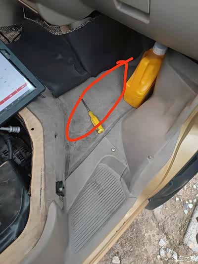

有没有车友碰到过这种情况?

是前面空调管子穿过防火墙洞口这里漏进去的,你可以在洞口上面做一条导水槽问题就可以解决啦!

  如果不是人为撒上去的,那就是空调风箱里边排出来的,大概率是空调里边的热交换器管路漏水,或者空调的自排水管脱落了。你可以先检查一下冷却液液位是否正常

如果不是人为撒上去的,那就是空调风箱里边排出来的,大概率是空调里边的热交换器管路漏水,或者空调的自排水管脱落了。你可以先检查一下冷却液液位是否正常,如果液位下降的话,那就说明热交换器的管路出现问题了,这个拆装一次是比较麻烦的,还要把仪表台、中控台进行拆除。如果冷却液不缺少,那就说明自排水管出现问题了,这个问题好解决。

                    副驾地板有水可能是门饰板里漏水进来,以前门饰板折过,密封没做好。还有可能是你这车是带天窗的,天窗水管堵了。

首先是不是下雨才有水
再就是防冻液
还有就是冷凝水…

空调排水管漏水,用玻璃胶把一圈都沾上

我也有同样问题,已经锈了 。就就雨天会湿

同漏,下雨漏水,基本确定了,还没拆开检查

用管冲前档玻璃,然后打开车门去主驾副驾驶室端下来向前看,看到那里漏水就擦干用结构胶在外面打胶就可以了
