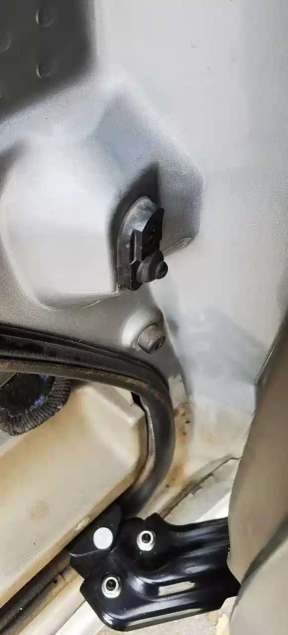

左中门灯不亮了,拆开检查线断了…
不知道如何是好…

需要拆开中门的门板,然后再把线接上去就可以了,线束是从门板里面走进去的,所以必须要拆门板,否则的话,在外面根本没有办法去接线,线接上之后做防水处理,否则的话容易生锈
